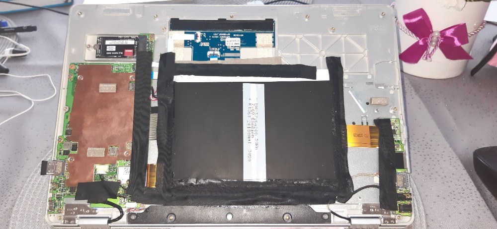

#25 Příspěvek od Radimosso »
Tak je pack ze dvou kusů a ta jedna je jak polštářek druhá , OK
[/img]
7,6V 5000mAh , beru, že je to spíše v serii 3,8V 5000mAh
Příspěvky: 37416
#26 Příspěvek od rnbw »
Cierna lepiaca paska ako zaklad konstrukcie - "kvalita" ako tie plastove cinske "macbooky", co som nedavno opravoval.
Hladaj HW-37154200 alebo 30154200P. Predavalo sa to asi aj pod znackou Jumper EZbook. Ale pozor - tych baterii moze existovat viac podobnych, ale nie vhodnych (napr. iny konektor). Najst klavesnicu do toho jedneho smejdu nebolo prave jednoduche.

#29 Příspěvek od rnbw »
Okrem dvoch clankov tam bude asi elektronika, takze vymena samotnych clankov asi nebude mozna (elektronika sa moze zablokovat). Skus odlepit tie pasky.
