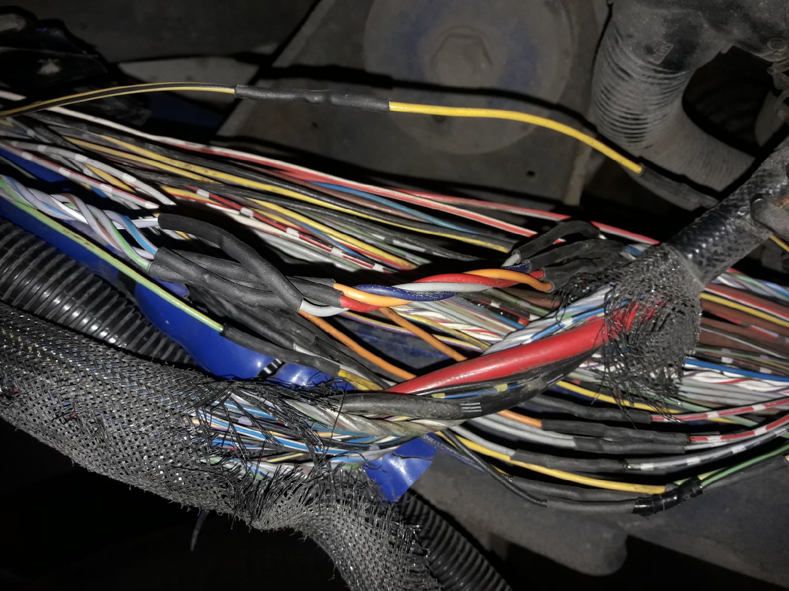

mám problem Diagnostika hlasí vadné vysokorychlostní spojení CAN mezi MR a SCR. Pod autem u motoru byl prodřený a lehce ohořelý svazek.
4 kabely CAN jsem napojil asi 7cm a snažil se zatočit. Jednotlivé kabely maji 0,3 ohm CAN L 2,4v CAN H 3v. je možné že je to málo zatočené nebo jsou spoje na sobě (zapájeno a v bužírce).
Jednotka SCR v jiném autě funguje a jednotka MR komunikuje.
Jde takto vůbec opravit spojení? Někde jsem slyšel že může být pouze 2,5cm bez zatočení.
Druhá možnost je natáhnout nový kabel. Je nutné dodržet průřez vodiče? Původní je asi 0,5mm já mám 0,35mm. Pokud bych natahoval kabel asi bych ho před autem přepinoval v konektoru a u SCR napájel?

Pokud jsou propojené správné vodiče, tak takto provedená oprava nemůže být příčinou nefungování. Problém bude jinde.
