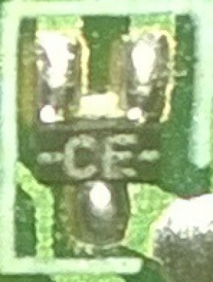

Zdravím vespolek,
snažím se opravit indikaci ladění u radiomagnetofonu RFT SKR 720. Schéma dostupné na internetu je k jiné revizi, myslím že s tím mým kouskem nemá nic společného. Tedy schema není k dispozici.
Ta indikace je napojená na SMD součástku, která je na zadní straně tištěného spoje. Součástka je označená nápisem -CE- (včetně těch pomlček) a dál nic. Má tři vývody. Pomohl by mi někdo součástku identifikovat? Jsem začátečník, tak ani nevím, kde začít hledat.

#3 Příspěvek od elektrosvit »
Mohl by to být SCE238.
Schéma jsem našel tady. Sedí s tvým kusem?

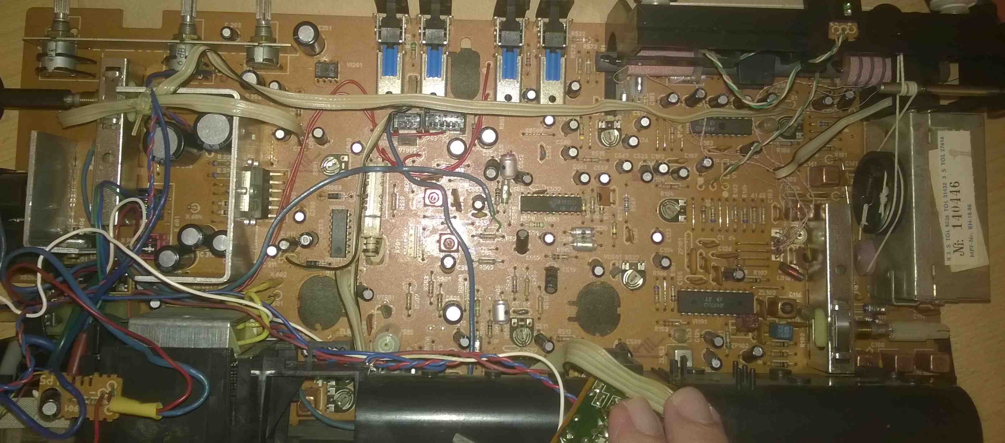

To jsou bohužel právě ta schémata, která jsem našel taky. Například číslování kondenzátorů je na schématu se čtyřmístnými čísly, kdežto u mě maximálně třímístné. Když jsem našel schéma osazení, tak ty součástky jsou u mě osazené v jiných polohách a umístěních. Jistá podobnost tam je, ale něpodařilo se mi z toho nic vyčíst. Tak jsem doufal, že se to dá identifikovat podle značení.
Moje SKR je hodně odlišné - místo modrého nápisu SKR720 má žluté nápisy, vzadu je i nějaký český popisek atd atp. Asi nějaký kousek pro tehdejší Tuzex?
Pro srovnání přikládám fotku desky.

#7 Příspěvek od elektrosvit »
JirkaSajmon píše:Například číslování kondenzátorů je na schématu se čtyřmístnými čísly, kdežto u mě maximálně třímístné. Když jsem našel schéma osazení, tak ty součástky jsou u mě osazené v jiných polohách a umístěních. Jistá podobnost tam je, ale nepodařilo se mi z toho nic vyčíst.
A je tvůj osazovák skutečně pro 720? Před ním se vyráběly typy 700 a 701, v nichž byl jiný plošňák bez SMDček, viz foto. Součástky na něm jsou jinak rozmístěné a mají čtyřmístné označení.

Mám pocit, že dneska něco jako vnímání významu slov a vět a elementární logika jsou věci, které lze najít jen fakt zřídka.
Takže v tom pouzdře (SOT23?) bude transistor, pravděpodobně ten SCE238F (https://www.web-bcs.com/transistor/tc/sa/SCE238.php?lan=en) a je třeba to ověřit. Nejlépe vyjmout a měřičem transistorů, ale lze třeba i zapojený a diodovým testerem (s respektováním vlivů okolních součástí).
Schéma bude velmi pravděpodobně víceméně odpovídat, jen prostě tehdy soudruzi z NDR asi dělali nějaké poskoky s dokumentací apod.
No a k vyřešení celého problému (jaký vlastně je?) je třeba pochopit funkci celé indikace, tj. včetně obvodu AM přijímače a mf AM/FM zesilovače s A4100 (TDA4100). Český popis funkce je v AR B2/1988, německy či anglicky v příslušných datasheetech.
Pokud je transistor emitorem na zem a bází přes odpor na trimr, trimr pak dál na pin 15 A4100 (tedy tak, jak je ve schématu), tak se jedná sice o poněkud svéráznou, nicméně přece jen nějakou indikaci síly přijímaného signálu...

elektrosvit píše:Zkus změřit, jestli se na vývodu 15 IO A4100D mění napětí podle toho, jak je naladěna stanice, a jestli se toto napětí dostává na bázi toho SMD tranzistoru.
No teda, to je úkol. Připomínám, že jsem jelito začátečník, tak to raději popíšu tak jak mě napadlo, že to přeměřím. Doufám, že tím nikoho neurazím. Začínám se zajímat o elektroniku a bavím se tím po večerech (a učím se). No a hlavně - ty staré hranaté přístroje, to je přeci paráda :D Berte mě prosím tak, že jsem rád, když jsem se naučil držet páječku v ruce.
Ten zmíněný tranzistor mám odpájený. Tak jsem to měřil bez něj tak jak to bylo. Jestli se pamatuji dobře, tak báze je ten horní konektor vpravo (jak je na obrázku výše).
Nebyl jsem si jistý, co vzít do svorek, tak jsem dal kladnou sondu multimetru na ten pin 15 a zápornou sondu na pin tranzistoru vpravo nahoře. Při naladěném radiu jsem naměřil 0,3V - 0,5V (pokus jsem několikrát opakoval). Při nenaladěném radiu jsem naměřil 0,01V.
Když jsem zkusil obdobný úkon s pinem dole - tedy kladná sonda multimetru na pinu 15 a záporná na spodním pinu tranzistoru, tak jsem naměřil 1,8V při nenaladěném stavu a 1,5V při naladěném stavu (ano, menší napětí při naladěném radiu). Pak jsem zkusil tranzistor připájet zpět. No, nic. Stále ta zelená dioda nesvítí.
Když jsem měl tranzistor vyndaný a měřil jsem diodovým testem multimetru, tak se tvářil jako funkční. Otevíral a zavíral tak jak měl. Dá se tím říct, že je stoprocentně v pořádku, nebo bych měl vyzkoušet nový kousek? Ten 238f už jsem nikde nenašel a totožnou náhradu neumím vybrat. Vždycky se nějaký parametr na jiném tranzistoru lišil. Nevím, nevyznám se. Jak jsou podstatné parametry jako je frekvence atp? Musejí být všechny parametry totožné, nebo můžu některé ignorovat?
Hledal jsem tady:
https://alltransistors.com/crsearch.php ... caps=SOT23
PS: Krtekcyberpunker z videa mi odpověděl, že je to skutečně tranzistor :D
