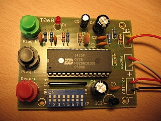

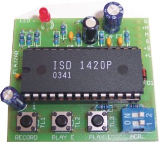

Zdravím všechny v novém roce a přeji všem, přikládám obrázky prodávaných obvodů audiopaměti ISD1420, jedna je od GESu a druhá od Flajzar elektronik. Jsou oba použité čipy stejné ? Obvod od Flajzara je levnější, ale umí paměť čipu rozdělit pouze na dvě audio-části. Děkuji...

Ten horny vyzera ako nejaka lacna kopia.
Predpokladam, ze pocet tych casti zavisi od ich dlzky.

obvody jsou stejné, akorát Flajzar vytáhnul dva vývody pro adresaci a GES vytáhnul na přepínače celou řadu vývodů.

Pro taz : toto mě napadlo také jako první, nižší cena stavebnice odpovídá zjednodušení schopností čipu. Tak to by potom mohlo jít "Flajzarovu" stavebnici potom také "rozdělit" na více audiočástí. Zatím však bez výsledku sháním nějaký elektronický generátor binárních kódů (řečeno laicky). To abych mohl jedním z více tlačítek aktivovat přímo vybranou část audiopaměti čipu. děkuji
