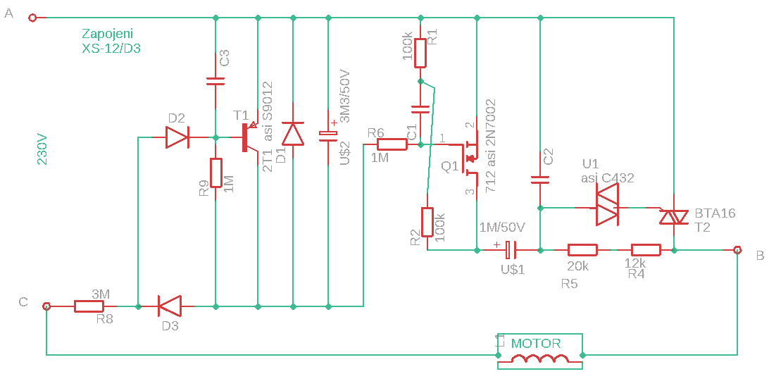

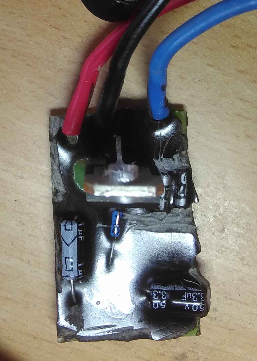

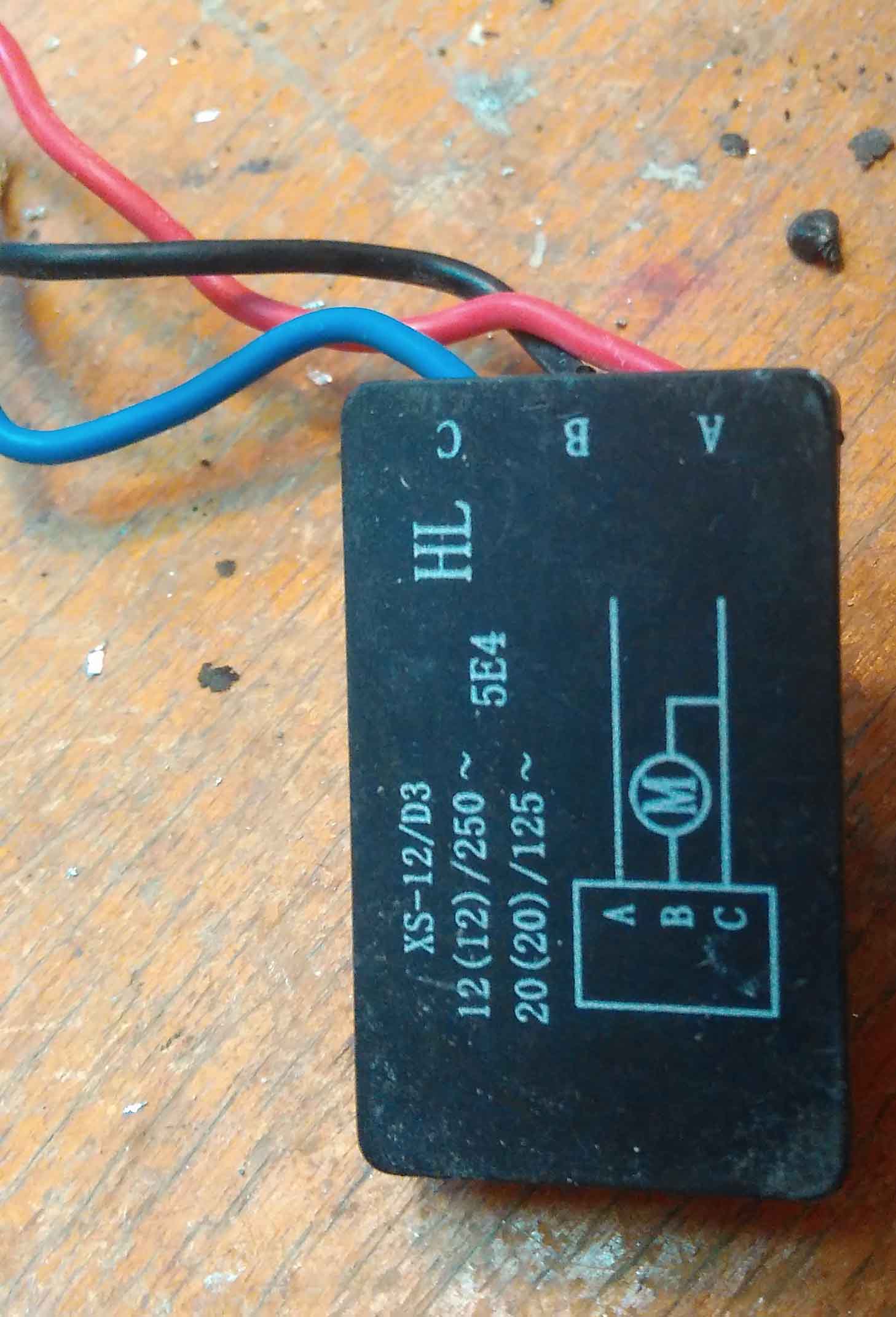

Děkuji, skoro bezvadný. Bohužel to není schema modulu XS-12/D3, ale nějakého jiného. A zrovna ten XS-12/D3 potřebuji. Tak jsem do modulu vlez, odlámal černou hmotu a na obrázkách je výsledek. U součástek kde si nejsem jist hodnotou píši asi. Zda by zapojení mohlo fungovat nevím, možná jsem někde udělal při překreslování chybu.

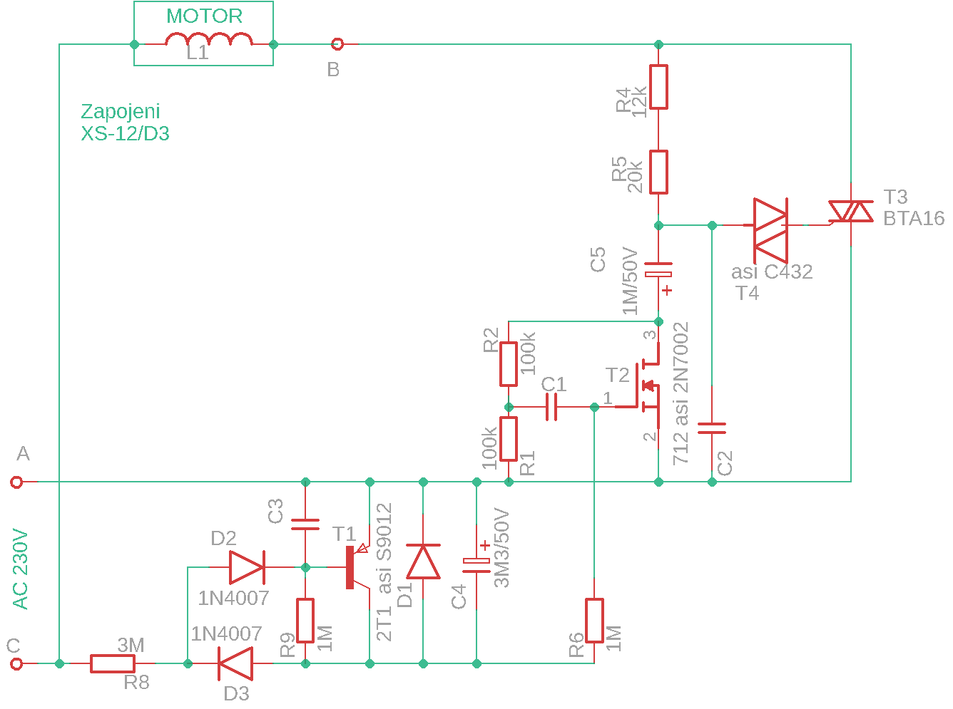

Tak jsem schema překreslil do lidštější podoby. Chápete někdo jak to funguje?
