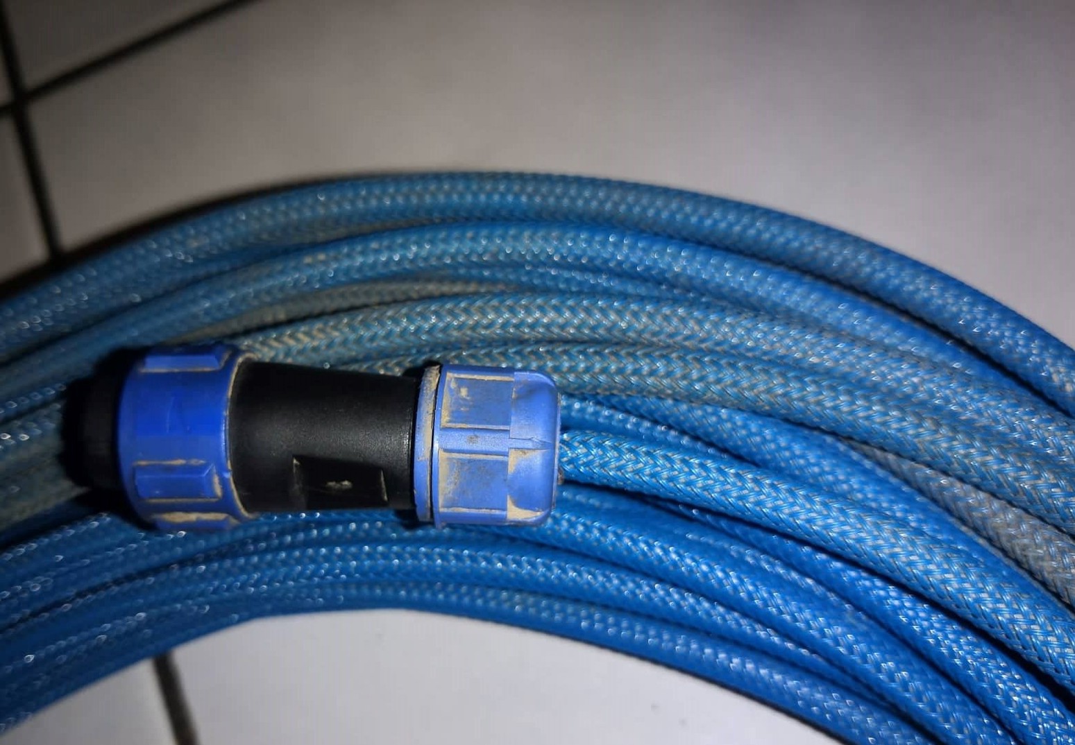

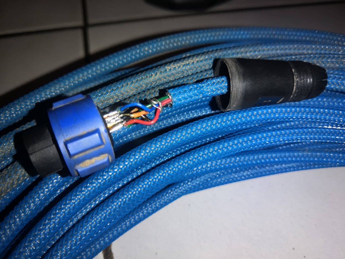

Nevíte někdo označení tohoto datového kabelu, výrobce, případně kde koupit v metráži ?
Kabel má 6 žil, je to licna.
Kabel je stíněný.
Opletení není textil, ale nějaký silon, nebo teflon
Průměr cca 6 mm.
Použit je na propojení sond profesionálního magnetometru.

Jestli to nemusí mít twist-páry, tak co LiY-CY?
Nebo s číslovanými žílami LiY-CY-JZ?
Existují i s twist-páry PAAR-LiYCY.
A vůbec: koukni na stránky dda. A vyber si.

A k čemu tam to opletení je? Pokud je to plast, tak stínění ne, možná mechanická odolnost a dobrá ohebnost.
Hille, ty LiY-CY JZ jsou na nějakej datovej prodlužovák na smotání dost kvůli opletu neohebný a pokud nastydnou, tak jsou jak klacek kvůli pláěti na opletu. Ty další jsem neměl v ruce ale asi to bude podobný, podobná konstrukce a materiál.

Kúp si oplet, kábel doň nasúkaš aký chceš.
https://www.tme.eu/sk/katalog/polyesterove-opletenie_113545/
Akurát sa zdá, že modré nemajú.

Ano, ten oplet je tam kvůli mechanické odolnosti. Tahá se to v terénu někdy i po zemi, strká se to se sondou i do vrtu v zemi.

Otázka je, na jak dlouhej kabel se ta opletová fusekle dá natáhnout.
Příspěvky: 6673
#9 Příspěvek od samec »
Na celý kábel.

ten oplet z TME jsem navlíkal na 15m kabelu. Naprosto bez problémů

Prodavaji se FTP kabely s opletem https://www.gearit.com/products/copy-of ... on-braided
Jak moc pouzitelne to pro tvuj ucel bude ale netusim. Nejjistejsi bude kontaktovat vyrobce toho bazmeku, at ti posle vyzkouseny kabel.
