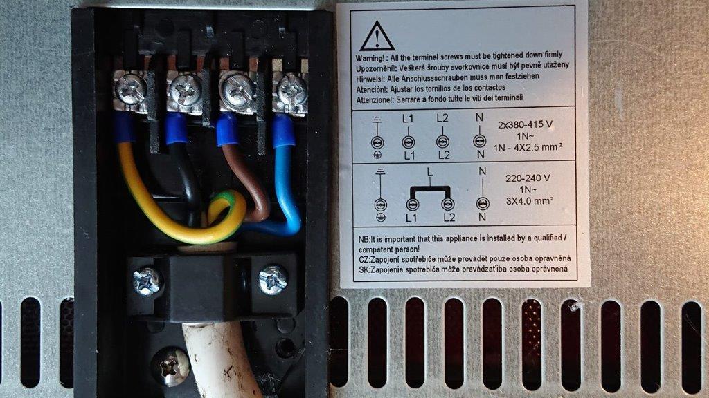

budu nahrazovat starou sklokeramickou desku Baumatic novou deskou Bosch. Přívod k desce je dvoufázový plus jedna společná nula a zem.

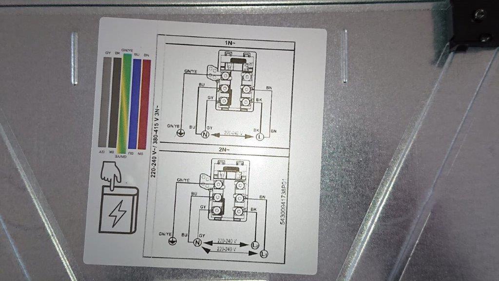

Připojení nové desky by pro mně nebyl problém, kdyby se nelišili informace na štítku přilepeném na spodku desky s informacemi uvedenými v návodu.

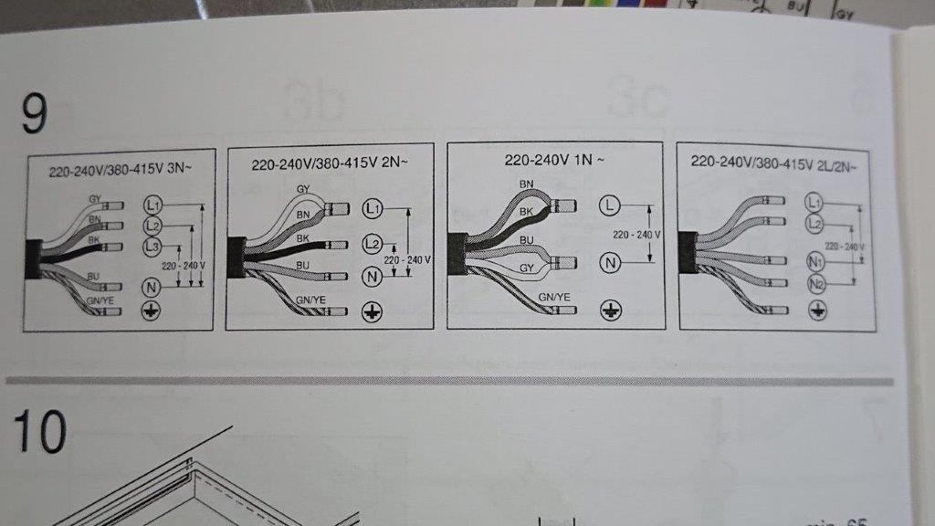

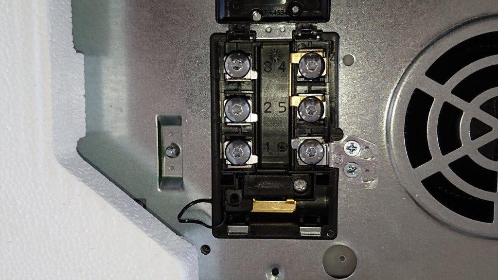

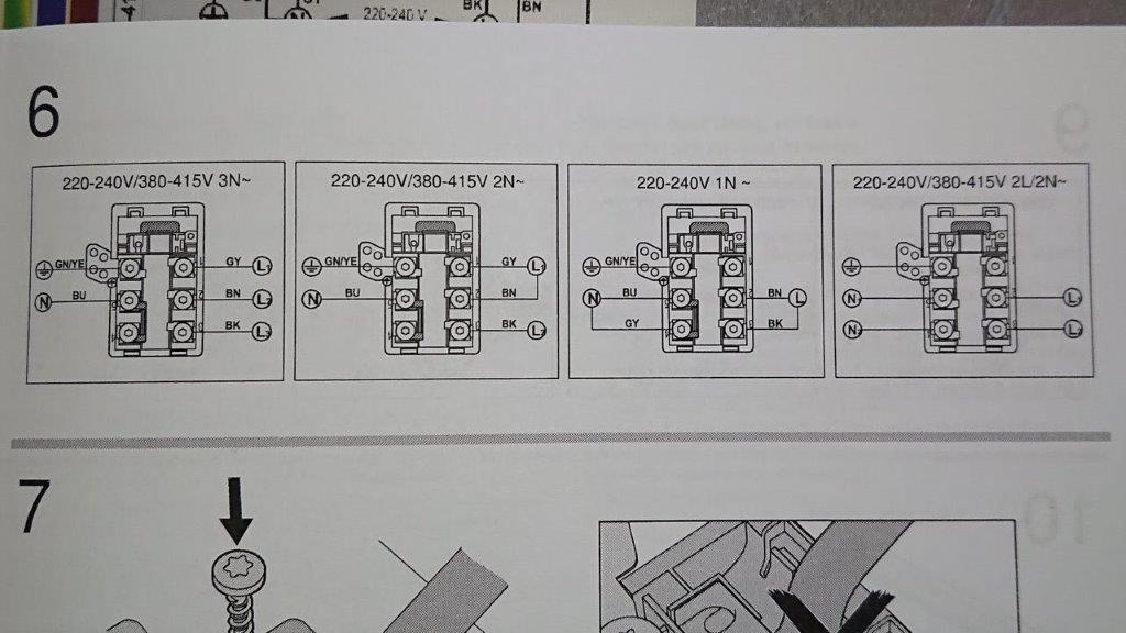

Podle štítku mají být fáze jednotlivě přivedené na svorku 2 a 3. Podle návodu by ale měla být jedna z fází přivedena na svorku 2 společně se svorkou 1 (propojky navíc ve svorkovnici k dispozici jsou).
Už jste někdo takovou desku připojoval? Jak by to mělo správně být? Nerad bych jí hned odpálil.

je dobře si ty obrázky stranově otočit a srovnat, pak to sedí, výchozím bodem je uzemnění :)

asi by som skôr veril nálepke na doske, návody bývajú písané pre viacero modelov a každý to môže mať inak. Alebo si pozvi elektrikára, ale takého čo má poistku na blbosť, ak by ti ju náhodou odfajčil

Dobrá bu252, takže máme svorku pro uzemnění, nad ním dvě svorky č. 5 a 4 (s klemou z výroby) - ty jsou podle štítku i návodu pro N, vedle pokračují svorky č. 3, 2 a 1 určené pro L₃, L₂ a L₁. A teď mi řekni, když mám jen L₂ a L₁, jestli tu L₁ mám připojit jen ke svorce č. 2, nebo klemou současně i ke svorce č. 1. Co má přednost, štítek podle kterého stačí L₁ připojit jen ke svorce č. 2, nebo návod, podle kterého má být L₁ připojená na svorku č. 2 a současně na č. 1?

Tak sem jí zapojil podle štítku a jede, asi to tak stačí. Vypadá to že boost funguje současně na obou stranách desky a tedy ta svorka č. 1 nemusí být pro plný výkon připojená.
Děkuju všem za odpovědi.
