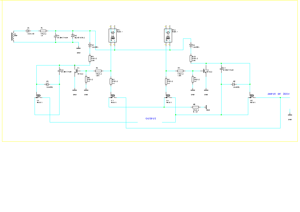

a hlavne soucastky, vcera jsem zkusil primo baterii 24V a pojistku 25A to vypalilo,
ted se menic nerozjede, pouze mu omezim proud, on se po chvilce 2-3 vteriny vrati
na nulovou hodnotu proudu a vypiska chybu, zkusmo jsem zjistil ze na vystupnim
mustku ma jeden FET asi prorazenou ochrannou diodu, merici odpurek v emitoru 0.1 Ohmu je v poradku, v obvodu FETu jsou dva vysokonapetove NPN trandy a 3 optocleny PC817, neni nekde obecne rozkreslene schema? Ze spodu desky jsou meneny SMD rezistory...?? chce to prozkoumat, zatim diky
prorazene fety, mam 12V na budicich optronech, puls 12V na hornich FETech
a 300V na spodnich FETech, akorat na jednom pulmustku me prijde impuls
velmi kratky, a co je dulezite, v dobe kdy je proud narostly, je cely vystup
bez +12V a pulsu, takze zkrat, trandy jdou evidentne proti sobe, muze byt buzeno
PC817? jsou tam jeste MPSA42 trandy pro ty spodky, tam muze byt chyba
+ jedna neznama dioda, dal jsem rychlou 1A, dioda byla prorazena, mozna
vymenit oba trandy, ale ted mam k dispozici akorat KF422...
tak nadej na opravu tam je...
