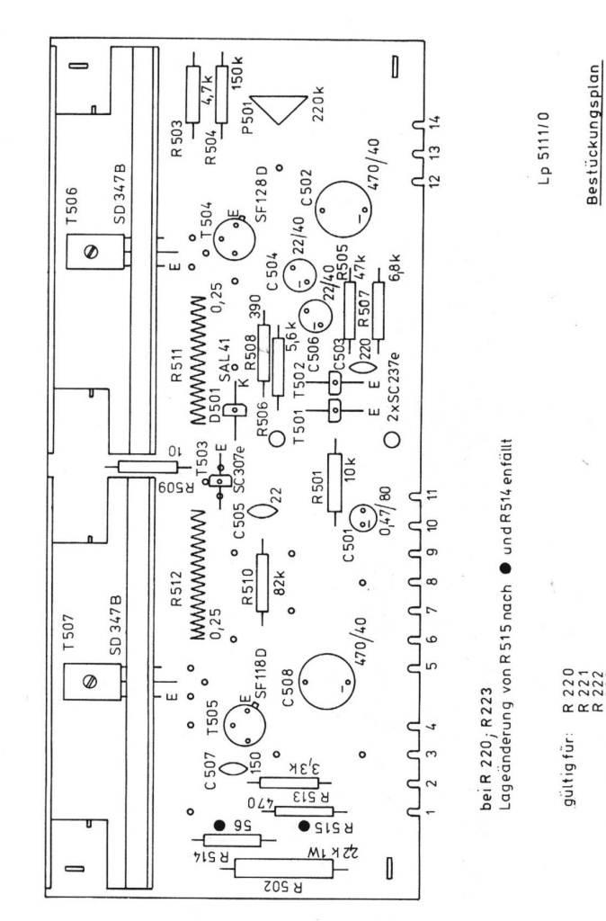

Zdravím přispívající . Mohl by někdo poskytnout rozložení součástek na DPS pro toto kombo ? Stačí konec . Děkuji

Číselné označení desky? 5110/0 ?

Nee 5111/0 .

To chtělo napsat hned.

Dík , ani netuším, že něco takového existuje . Je to pro mého kamaráda 75 , tak mu snad udělám radost . Místo SDčka tam někdo napájel jedno BD , ale asi to vydrželo jen zapnutí ...
