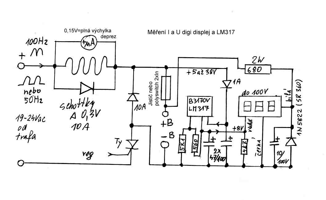

Když už budeš v nabíječce bastlit doporučil bych zrušit přepínání A/V. Nechat deprez A-metr a dosadit 3segmentový LED zobrazovač do 100Vdc. Ten stojí do 100Kč chodí asi od 4V do24V napájení. Od 12Vnapájení vnitřní stabilizátor zobrazovače dost hřeje tak to řežu předřazeným "omezovačem" napětí na 6až8VToto zapojení nelze zničit zkratem ani přepolováním. Náčrt zapojení přikládám. Jde o upravená, katalogová, známá zapojení.Musíš si to upravit pro tvé schema, toto je pro tyristor. Přepínání V/A se ukázalo jako nešikovné. (mam to na jedné nabíječce také) Při každém šáhnutí na regulaci přepínáš. Je to na tobě jestli to použiješ, chodí to.

wrap píše:V tom zapojení se jedná o zdroj proudu nebo napěťový zdroj s regulací maximálního proudu ?
To se nedá tak přesně říct, protože tam chybí filtrace = nejsou tam žádný velký vyhlazovací elektrolytický kondíky, který by zajišťovaly stálou hodnotu napětí i proudu na výstupu. To znamená, že výstupní proud i napětí budou vždycky mít do jistý míry impulsní charakter.
Stáhni si tohle a podívej se na stránku 165 na popis nabíječe s tranzistorama, s nabíjecí charakteristikou "I" a prohlídni to, jestli to trošku je podobný - matou mě ty malý "káefka" na desce uvnitř, ty ale můžou zajišťovat vypínání po dosažení nastavenýho napětí a další funkce.

Nic takového tam není , namaluj to .
