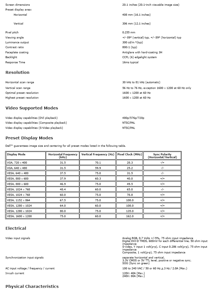

Na tom Dell 2001 se zobrazí šedý mihotající se pozadí, ale nahoře asi na pětině obrazovky je černej pruh.
Specifikace 2007 jsou níže, moc z toho chytrej nejsem. Podle toho, co se dá kde na netu pohledat, jsou 2001 a 2007 identický, ale jeden funguje a druhej ne.
Podle mne by to mělo znamenat, že na vstupu je převodník TV normy na zobrazovač, který se dá nastavit obecně na několik různých rozlišení, nezávislých na formátu vstupního signálu, protože ten na seznamu použitelných rozlišení uvedený není. Vždyť samotná řádková frekvence monitoru začíná na dvojnásobku frekvence televizních řádků.
A ty TV signály by měl převodník zvládat nejméně dva:
Často se (ačkoli ne zcela přesně) používají názvy označující televizní normy jako zkratky pro v nich používané formáty; tzn. jako „PAL“ se označuje video s 576 zobrazovanými řádky (obvykle prokládané, označované jako „576i“) a 25 snímky za sekundu (případně také s barevným kódováním PAL), horizontální rozlišení je zhruba 720 bodů; „NTSC“ pak označuje video s 480 viditelnými řádky („480i“) a 30Hz snímkovou frekvencí (a případně barevným kódováním NTSC) a horizontálním rozlišením zhruba 720 bodů.
Ale to můžeš vyzkoušet: připoj výstup ZX Spectra na scart (nebo cinch) analogového vstupu jakékoli televize. Jestli to bude zobrazovat bez problému, pak je chyba v monitoru.
