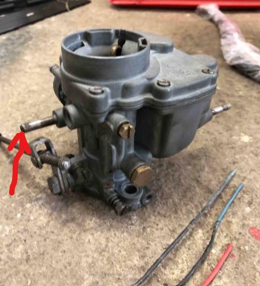

Ahojte chalani. Ja si ani za boha nemožem spomenut co ide zapojit do prípojky označenej červenu šipkú. Nespomenete si negdo?
Příspěvky: 20521
#2 Příspěvek od Celeron »
Nevedlo to zpět do komory vzduchovýho filtru? Matně pamatuju, že na trubce, do který bylo zavedený odvětrání klikovky, byla kolmo navařená trubička průměru 6-8 mm a do ní šla hadička z karburátoru.

#3 Příspěvek od kutilmil »
Cosi také tam tušim bolo. Ja fakt nevim ja mam uplný výpadek.... Milion krát sem to mal rozdelané a nevim. proste nevim....

#4 Příspěvek od kutilmil »
Celerone je to tak. Dík za nakopnutí. Boh vie, načo to vlastne malo slúžiť.

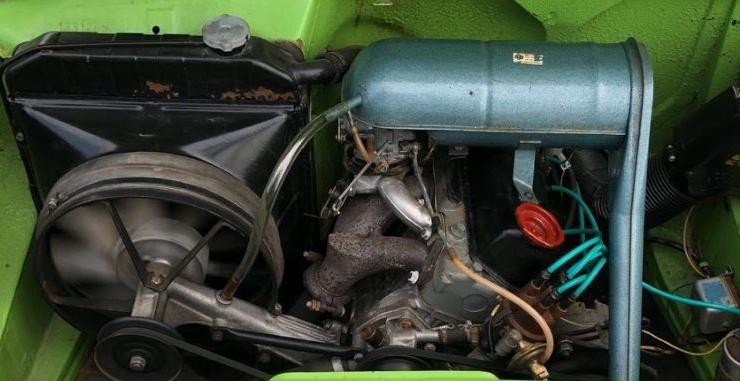

Pre ilustraciu, obrazok z netu. Novsi model, bez automatickeho sytica.

#6 Příspěvek od Artaban001 »
Proč vlastně vedla hadička od držáku vrtule chladiče? - to je odvětrání klikovky a držák je využit jako trubice?

#7 Příspěvek od konosuke »
Za provozu motoru rourka saje okolní vzduch...zablindoval jsem
kouskem PVC hadičky ucpané samořezným vrutem
(origoš karbec vložen z fabriky tuhle "vymoženost" neměl)

#8 Příspěvek od kutilmil »
Zrejme to tak bude. Dutý držiak vrtule a slúži ako rúrka. Ja čo som mal 100 tak tam to už bolo z veka ventilov.

#9 Příspěvek od EKKAR »
Jestli si to dobře pamatuju, tak tou dutinou v rameni větráku se mazalo ložisko toho větráku olejovou mlhou z klikovky. Odsávání usměrňovalo proudění vzduchu tím ramenem. Bylo to učuněný na tisícovkách, stovky/stodesítky to v první generaci převzaly. Při "fejsliftu", kterej u stovek jinak znamenal jen doslova kosmetický změny na kastli se tohle odsávání spolu se změnou typu karburátoru odstranilo. Stodesítky "elesky" pak navíc dostaly dvoukomorovej karbec z "erka".

#10 Příspěvek od kutilmil »
Máte niekto šajnu aký zmysel malo to prisávanie vzduchu do karburátora tou malou trubičkou?

#11 Příspěvek od passion »
Z webu:
"Přípojka odvětrání klikové skříně je pouze jednoduchý kanál malého průměru vedoucí pod škrtící klapku, který je hadičkou propojen s tlumičem hluku sání, kam je vyvedeno odvětrání klikové skříně. Dříve se odvětrání řešilo volně přes lapač oleje do ovzduší, později se uzákonilo odvětrání zpět do sání motoru z důvodu poklesu škodlivých emisí (také lapače oleje nebyly dostatečně účinné). Přípojka zároveň slouží jako základní přívod vzduchu při volnoběhu (vyřazením z provozu se chod motoru ve volnoběhu zhorší). Toto odvětrání je funkční jen při volnoběhu, v jiných režimech se plyny z klikové skříně nasávají přímo přes difuzor."
