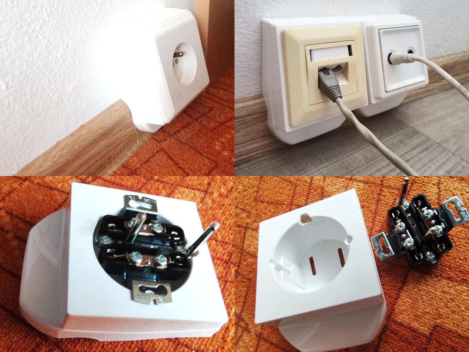

To mě proškolilo: starý rozvod v hliníku mám udržovaný, svorky dotahované i častěji, než jen před malováním, odběry na něm malé (jádro a kuchyň mám s novou instalací, v mědi a s chráničem), takže tam, kde byla zatahovací lišta nalepená na panel a byla na ní dvoukrabice s koncovou zásuvkou, nechal jsem ji tam a jen jsem v té zásuvce nasmyčkoval CYKY 3Cx2,5 mm² a tou lištou jsem se s kabelem vrátil k podlaze do zakončovací lišty. Tam jsem osadil v jedné místnosti 3 zásuvky, v druhé dvě a v ostatních jen zásuvky sdělovacích rozvodů, protože tu mám úsek, kde mi ze stěny lezou tři koaxiály, které pokračují lištou jedním směrem (i to patří k hvězdicovému rozvodu), s nimi tři UTP kabely, a pro síťový nezbyla komůrka. Nerad, ale po druhé straně místnosti jsem musel další síťovou zásuvku oželet. Zásuvka by se vždycky vešla, ale kabel k ní už ne. A nic slabšího, než 3x2,5 mm² bych tam nedal.
Zásuvky montuji do boxů VOX určených právě na podlahovou zakončovací lištu. I v nejhorším případě (dvojzásuvka Klasik nízká, kvůli jejímuž ochrannému kolíku se musí do krabice vyříznout prostor) jsou první živé části nejméně 6 cm nad podlahou.

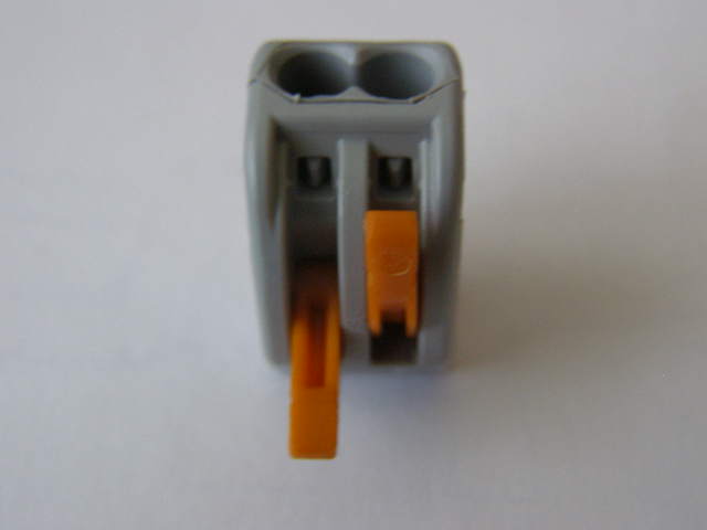

Pozn -Na obrázku je 2díra ty dej 3díru.
Luboš.
