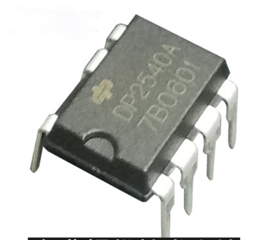

V nabíječce Acu bateriíí mi "bouchla" součástka DP 2540A.Nikde na internetu jsem nenašel eshop který by ji měl v nabídce.Existuje dostupná náhrada?

Pokud je tam nějaké místo, tak se dá (se znalostí věci)nahradit jiným PWM obvodem, který je dostupný u nás - nějaký Viper, TNY apod. - vývody nastavit 1-2 cm dráty a natvarovat na správné díry v desce... Taky se dá obdobný PWM kontrolér vytáhnout z nějakého elektroodpadu - DVD přehrávač, set top box apod. krabičky, a jsou i v pračkách, sušičkách aj. bílé elektronice.
A pokud je ten zdroj většího výkonu, tak nezapomenout na vývodu D na dostatečnou chladicí plochu - tady je vodítkem, jak velká plocha je na desce...

OB2530 je podobny.

Pokud ten obvod "bouchnul", tak to něčím bude - nejdřív bych zkontroloval primár tafa, jestli není přerušený. Pokud jo, nemá cenu něco shánět... Je-li OK, tak pak snímací odpor v pinu CS. Dál diodu na sekundární straně a diodu u pomocného vinutí na primární straně a ještě diodu a RC člen v primáru trafa. Jestli máš čím, tak kontrola ESR elytů. Nafouklý měnit rovnou.
