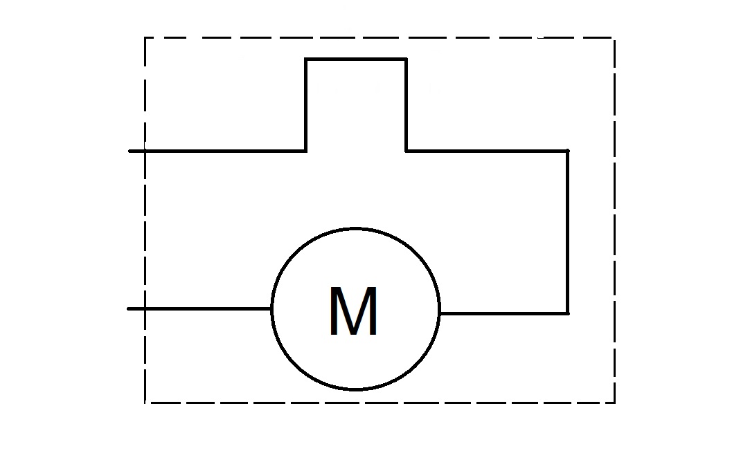

GeorgeB píše:Ano, pokud to má pojistku/ochranu proti skřípnutí, tak je to děláno elektronikou-hallova sonda snímá otáčky motorku a vyhodnocením se pohyb zastaví nebo pomocí měření proudu motorku. V napájení u některých typů bývají vratné pojistky (dvoupinová v ATO držáku, ale má plechový obal,zpravidla 30A), ale ty nejsou pro ochranu proti skřípnutí, ale pro ochranu proti přehřátí nebo spálení motoru u přimrzlého okna.
Ta vratná pojistka mě zajímá, lze ji koupit? A máš nějakou bližší specifikaci?
dík J.F.

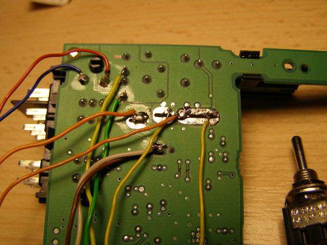

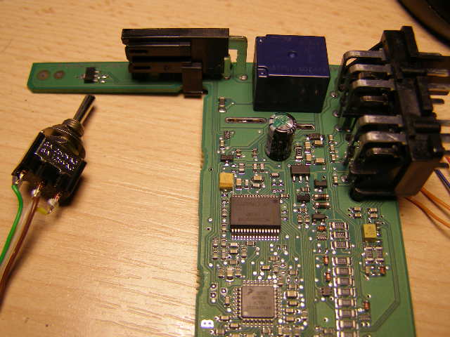

Pro zajímavost posílám fotku ovládací desky pohonu okna Škoda. Vypálený pohon jsem dostal na blbnutí abych ověřil možnost jízdy oknem hlava,nehlava. Abych byl připraven na to jak dostanu motorem okno nahoru než bych sehnal za rozumný peníz funkční pohon. Vedle reverzačního dvou cívkového relé vidíš oválné díry, kde byly snímací odpory, pro nahoru / dolu pro stop nadproudem při mech. dorazu. Logicky to bere nahoru víc. U páčky pokusného přepínače je na desce vidět Hall snímač, který počítá otáčky kde okno právě stojí od dorazu. Tak toto na tebe vyjukne, když to otevřeš. Brouci CHINA co dodat.
Luboš
