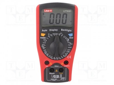

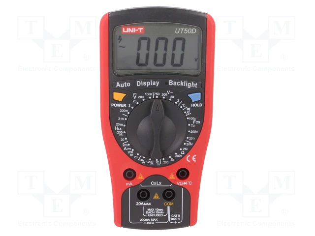

Ahoj,
chtěl jsem změřit vysokonapěťový filtrační kondenzátor na desce elektronického předřadníku pro zářivku, ale neuvědomil jsem si, že ten kond může být ještě nabitý. Sice jsem tu zářivku zkoušel předtím zapnout a měření probíhalo cca hodinu po odpojení ze sítě, ale ten kond byl zjevně ještě nabitý, protože jsem po připojení multimetru viděl malou jiskru a odpálilo mi to asi nějaký obvod, který slouží pro měření kondenzátorů. Jedná se o Unit UT50D. Chci se zeptat, jestli někdo netušíte, co konkrétně tam mohlo odejít a jestli se to dá nějak rozumně spravit? Popř. jestli se vůbec oplatí se v tom vrtat a pokoušet se to spravovat? Schéma zapojení jsem dal do přílohy.
Díky

Ak ostatne meranie funguje, tak skontroluj Q8, Q9, Q10, Q11, Q12, Q13.

Co jsem zkoušel, tak měření odporu a ss napětí funguje. Nemám teď jiný multimetr, kterým bych to změřil, tak jsem si nakonec objednal HABOTEST HT118A z Ali. Měl výborné recenze a za ty peníze asi nic lepšího neseženu. Až tedy dorazí, tak zkusím přeměřit.

Taky isty problem som mal na UT 50C a bola prepalena poistka 0.63A

pojistky jsou ok, problém bude bohužel jinde

Kup si nějaký multimetr s pořádnou ochranou vstupů. Takový musí přežít mrzkých 300V na rozsahu měření kapacit. Třeba nějaký Brymen z TME.eu

Ak ti idu ostatné rozsahy tak pozri ochranné tranzistory na vstupe. Alebo radšej ich vymen. Tie by to mali schytať ten vyboj. Aj ja som to mal na inom meraku.
