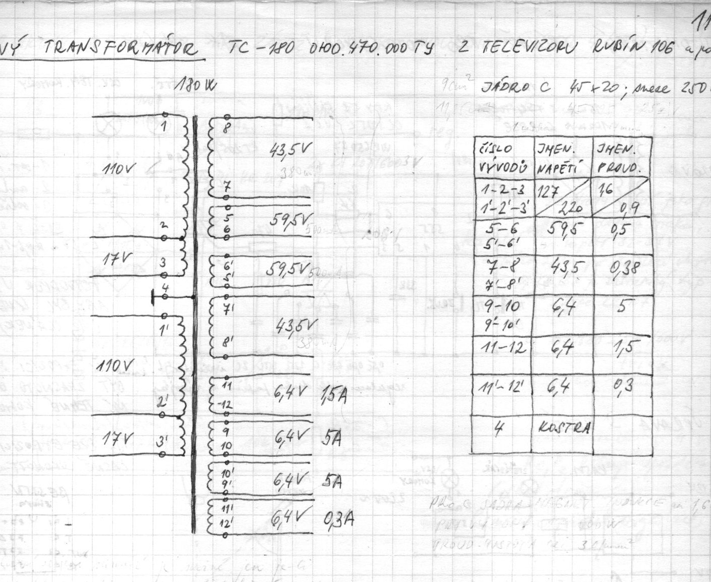

Tady jsou údaje transformátoru z Rubínu 106, jak jsem si je kdysi zapsal do sešitu.
Ta patice nebude na PL500, ale na ruské oktalové elektronky, používaná jako konektor.
(296.75 KiB) Staženo 170 x

Děkuji, to bude ono. Na ten konektor si vzpomínám... Jako ferit mi to spíš jen připadalo, špína+tma...
