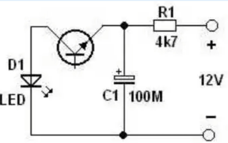

Pak sem našel nějaký lavinový blikač s těmito součástkami, ale tam nevim jak rychle to bude blikat a čím to případně ovlivnit.
BC547b
Odpor 10k
Kondenzátor 100uF/50V
5mm dioda
Zkoušel sem sestavit tento blikač, ale bliká taky moc rychle. Co bych v něm měl vyměnit aby blikal pomaleji?
https://www.hadex.cz/w917a-usporny-blik ... tavebnice/
Díky moc za rady.[/img]

#5 Příspěvek od EKKAR »
Mně některý starší kousky KC14x/50x "lavinovaly" už na cca 8V, ale ty jsou už dneska dávno pasé. S modernějšíma Si trandama se lavinovej efekt podaří nejdřív až někde kolem 10,5-11V, obvykle je ale potřeba spíš 12V nebo ještě víc. Spíš bych se podíval na nějakej UJT tranzistor, respektive jeho náhradu komplementárním párem PNP/NPN, z těch se daly a pořád ještě dají učunit relaxační oscilátory s opravdu širokým pracovním pásmem frekvencí. Dobrej bejval i integráč LM3909.
Za všecky možný příklady:
- https://circuits-diy.com/simple-led-fla ... ransistor/
- https://dopice.sk/qzy (neboj, to je jen zkrácenina zkurweně dlouhýho ghůghlovskýho linku :mrgreen: :mrgreen: )

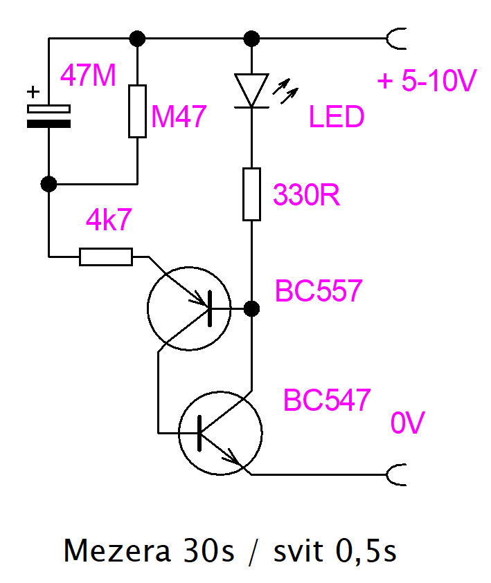

#8 Příspěvek od lubos1961 »
Mohu doporučit vcelku jednoduchý blikač. S těmito součáskami to odpovídá požadovanému požadavku. Odporem M47 lze upravit délku mezery, se zvětšujícím se odporem se úměrně prodlužuje čas mezery a odporem 4k7 lze upravit délku svitu, se zvětšujícím se odporem se prodlužuje čas svitu. Zapojení jsem prakticky odzkoušel.

#9 Příspěvek od pekub »
Díky moc, odpoledne vyzkouším a dám vědět jak se povedlo.
lubos1961 píše:Mohu doporučit vcelku jednoduchý blikač. S těmito součáskami to odpovídá požadovanému požadavku. Odporem M47 lze upravit délku mezery, se zvětšujícím se odporem se úměrně prodlužuje čas mezery a odporem 4k7 lze upravit délku svitu, se zvětšujícím se odporem se prodlužuje čas svitu. Zapojení jsem prakticky odzkoušel.

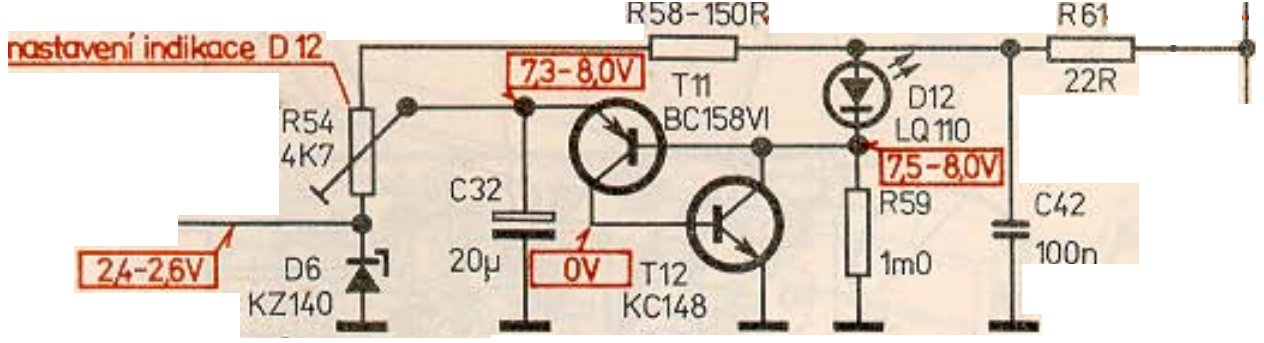

#10 Příspěvek od ok1hga »
stejné zapojení blikače pro indikaci podpětí baterie u magnetofonu Tesla K10 . . .

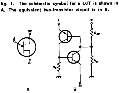

#11 Příspěvek od EKKAR »
EKKAR už dne 2022-02-27, 13:47:48 píše:...Spíš bych se podíval na nějakej UJT tranzistor, respektive jeho náhradu komplementárním párem PNP/NPN, z těch se daly a pořád ještě dají učunit relaxační oscilátory s opravdu širokým pracovním pásmem frekvencí.
načež 2022-02-28, 09:53:52 lubos1961 píše:Mohu doporučit vcelku jednoduchý blikač. S těmito součáskami to odpovídá požadovanému požadavku.
A co jinýho je ta PNP/NPN kombinace, než náhrada UJT tranzistoru ???
tomasjedno
Příspěvky: 6547
Bydliště: ZZ9 Plural Z Alpha
#12 Příspěvek od tomasjedno »
Je to tyristor.
#13 Příspěvek od EKKAR »
No hlavně že se to používá místo UJT třeba právě ve spouštěcích obvodech pro tyristory nebo v oscilátorech ...

#15 Příspěvek od lesana87 »
Náhrada UJT dvojicí BJT (HAM Radio 1968/04).
