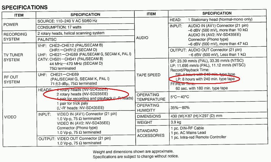

maxijaroslav píše: Čtyřhlavý Panasonic se vyčistit nepodařilo, stále je v horní půlce obrazu vydatné vodorovné "sněžení" a barvy se objeví jen při dvojnásobné rychlosti. Asi budou hlavy poškozené...
Jestli máš obraz na SP, ale na LP ho jen kus chybí, ukazuje to na špatný úhel vedení pásku kolem bubnu. V Panasonikách totiž častěji odchází hlavy právě pro SP, tedy ty tlustší pro vyšší rychlost posuvu. Leda bys škrtnul svisle o hlavu pro LP, ale na to jsi, předpokládám dával pozor. Ale v případě poškození jedné z hlav už chybí liché nebo sudé řádky v obrazu, takže mnohé televize z toho obraz nesloží vůbec, na některých (obvykle těch nejjednodušších, bez komplikovaného zpracování obrazové informace) se objeví aspoň tušení obrazu, ale v celé ploše, obvykle bez barvy.
Zkontroluj, kolik sajrajtu je na vodicích sloupcích, které zajišťují opásání bubnu, zkontroluj i dolní vodicí hranu pásku kolem bubnu, případně ji opatrně oškrábni párátkem. Tvrdé úsady kdekoli v páskové dráze znemožňují obnovu části výšky obrazu.
Často způsobuje chybu vedení pásku podrhávání pásku pod příliš tvrdou a kluzkou přítlačnou kladkou ve spojení s nadměrným tahem přivíjecího trnu.
Píšu ve spojení, protože mírně zvýšený moment přivíjecí spojky je poměrně neškodný, dokud je přítlačná kladka správně měkká. Po delší nečinnosti se spojka rozběhat může, ale přítlačná kladka sama nevyměkne.
Spočítej si na plošňáku na bubnu nahoře, kolik připojovacích bodů tam je.
Jestli máš už shora motor, musel bys buben stáhnout a podívat se zdola, kolik vinutí má rotační trafo, a kolik vývodů k hlavám od něj vede.

PotPalo píše:Ako je to s tými hlavami? Vždy som si myslel že pre SP+LP treba štvorhlavové video, ale teraz tu mám dvojhlavový Panasonic, ktorý vie tiež SP+LP.
Myslel jsem si též proto připlatil na 4-hlavý (Sony) poněvač 3-hlavý
(ano, existoval) měl v dokladech jen provoz SP zatímco LP ne.
Využitelnost LP je stejně diskutabilní, tak leda pro záznam čb archívních
seriálů či filmových dokumentů české a polské TV.
Jakýsi Schneider, model už nevím, podle manuálu měl umět obojí, ale stejný buben tehdy nebyl ani přes Nedis, tak video čekalo pár roků, než se z něj stal dárce orgánů až buněk.
