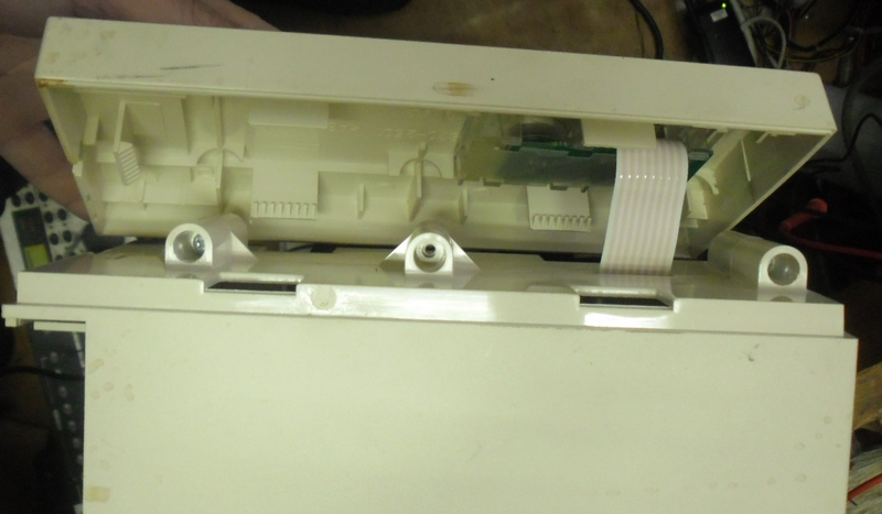

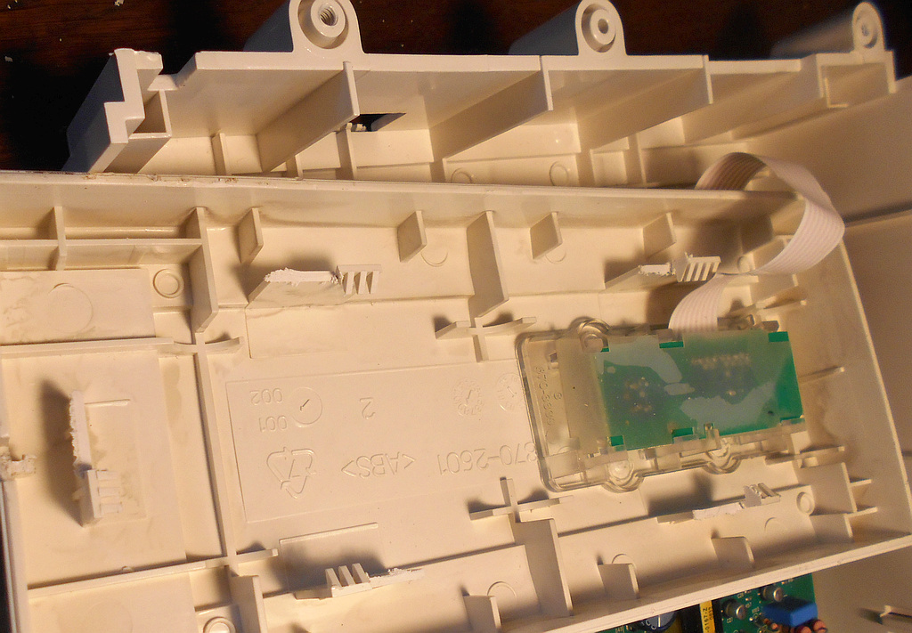

Tak tu mám dvě APC RS800, jedna s popisovanou závadou problikávání zelené led, na druhé bliká overload a "vyměnit baterii".

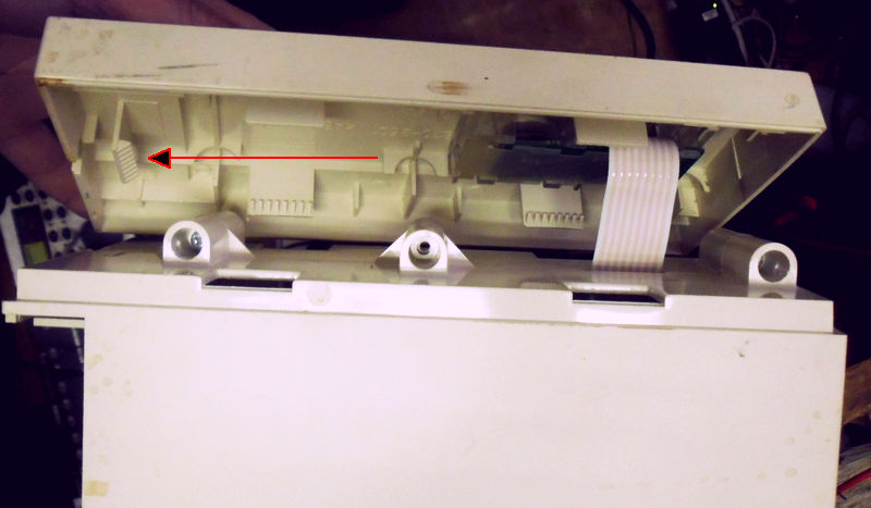

ZdHQ: Kde přesně se má působit silou na ten přední panel?
Tyhle plastový zaklapávačky jsou vítězství estéta nad technikem.
Nějaké omačkání tam stejně je, neodpustím si obvyklou poznámku, že tahle čínská velkosériovost ničí řemeslo.

Caplíky jsem pro příště předléčil tak, že jsem všechny zredukoval, aby to vylamování nebylo tak prasečí.
