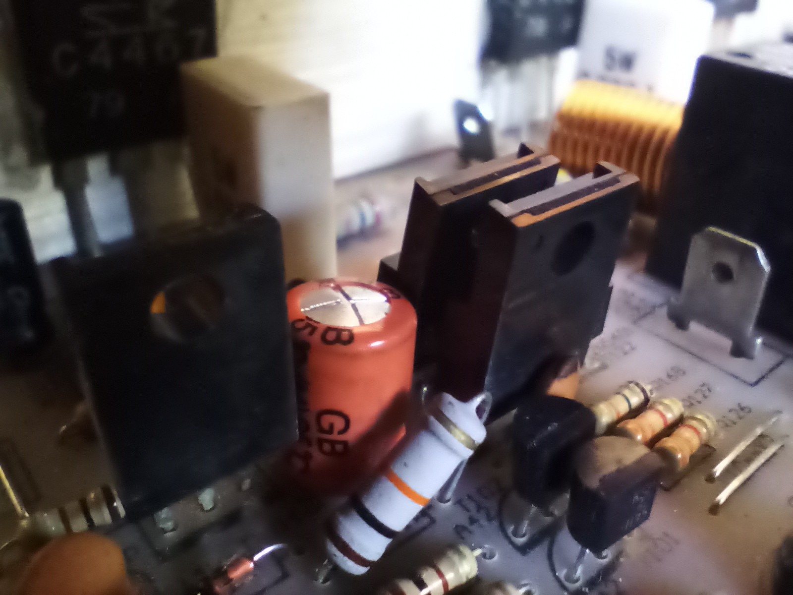

Ještě jsem našel jeden kondenzátor, kterej vypadá, že je maličko nafouklej. Zkusím ho vyměnit. Nevypadá nijak tragicky, ale při bližším ohledání má trochu bouli. Je poblíž chladiče s těma výkonovýma trandama, tak jestli to nemá nějakej špatnej vliv na vyvážení nastavení pracovních bodů těch tranzistorů.
Nafouknutý kondenzátor 100uF 25V - nejspíš to je C123 ve schématu
