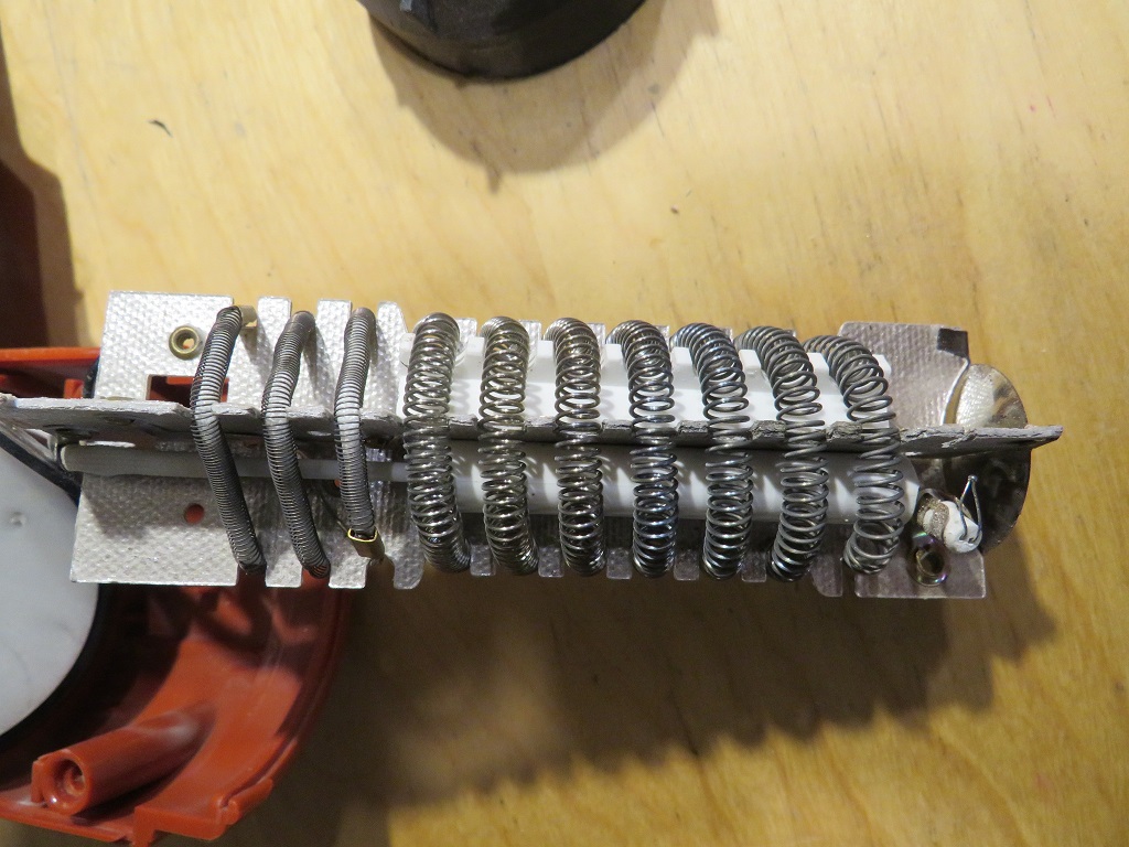

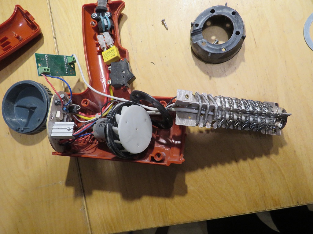

Spadla mi na zem horkovzduška Extol HG 18 VT a od té doby o trochu míň hřeje. Pokles teploty pociťuju jak subjektivně (opalovaná barva jde hůře dolu), tak objektivně (displej zobrazuje o cca 100 stupňů nižší teplotu).
Jak tohle zařízení vlastně funguje? Respektive využívá regulace teploty informaci z teplotního čidla, nebo to slouží jen pro zobrazení teploty?
Teplotní čidlo je vyvedené na tištěném spoji s displejem. Z tohoto tišťáku pak vedou dva dráty k regulaci, což tipuju, že by mohlo být napájení a tím pádem, že regulace informaci z čidla nedostává. Je to tak?
Tušíte, čím by to mohlo být?
Spirály jsou OK.
Příspěvky: 37414
#2 Příspěvek od rnbw »
Reguluje sa to asi "blbym" triakovym regulatorom, kde sa nastavuje potenciometrom vykon. A meranie teploty je oddelene.
