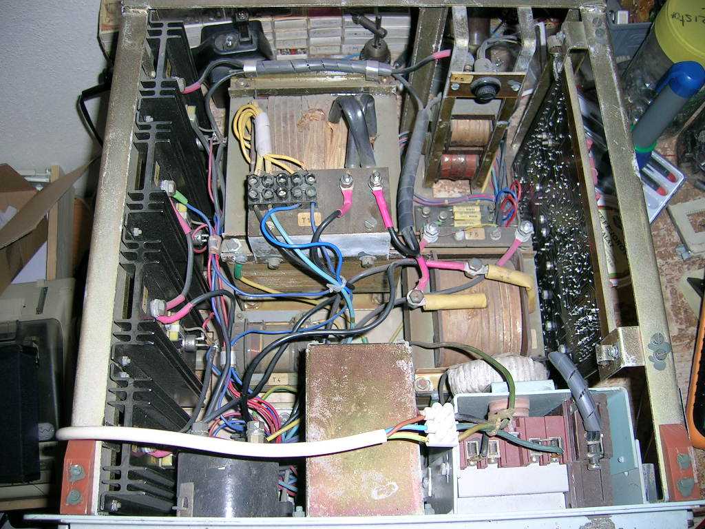

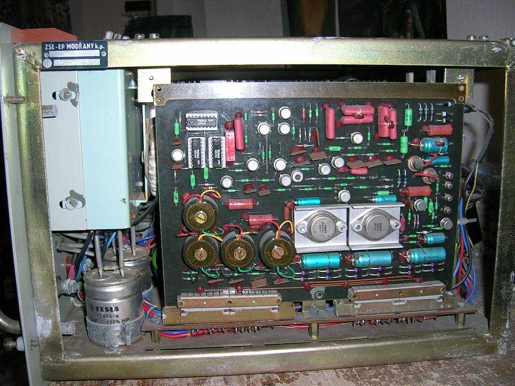

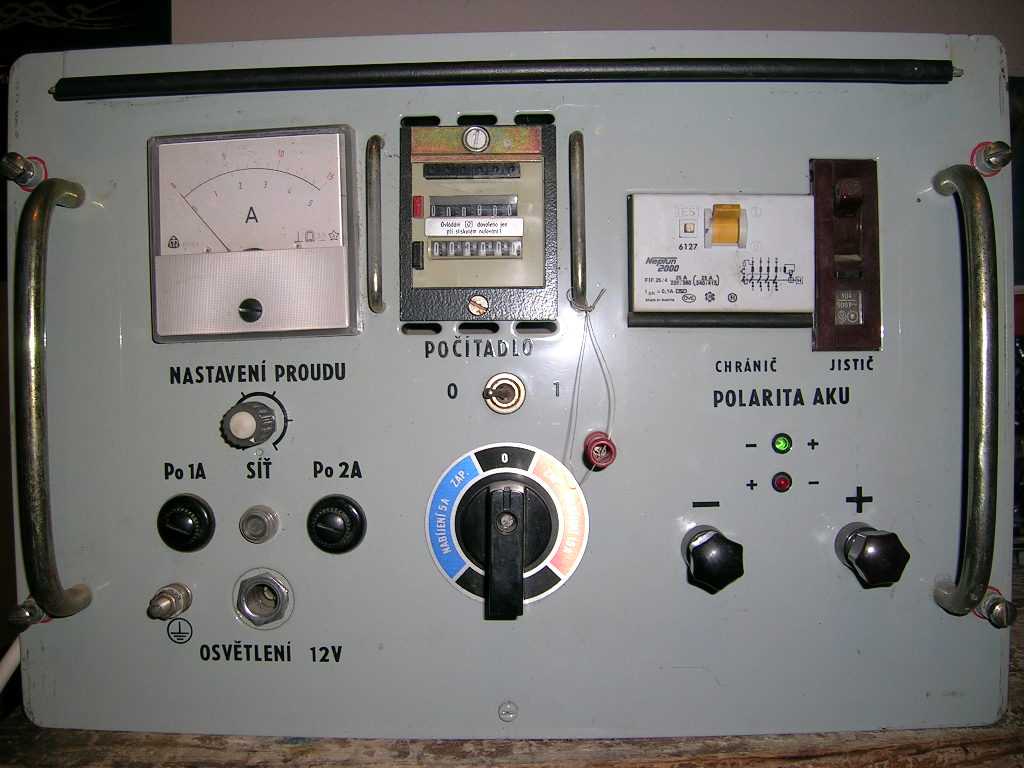

Zdravím všechny bastlíře, dostala se mi do rukou nabíječka se 4 tyristory v můstku a pak je tam šílená elektronika. Nabíječka po spuštění nabíjení pustí plný napětí do výstupu caa 60 V. Tyristory jsou v pořádku,všechny tranzistory a diody jsou v pořádku, logické integráče jsem vyměnil. Už tam jsou jenom operáky a ty nevím jak proměřit bez vyndání. Jestli jste se někdo setkal s podobnou závadou podělte se prosím o zkušenosti.

Jestli to nabíjí charakteristikou "I" neboli stálým proudem, tak to je OK - na výstupu naprázdno je maximální napětí dodávané vnitřním zdrojem. Nevidím na čelním panelu žádnou regulaci napětí, takže soudím, že to bude tak a napětí si zátěž vytvoří sama. Měl by to být elektronický zdroj proudu - to znamená, že akumulátory se na něj můžou řadit do série až do vyčerpání plného napětí naprázdno. Když napětí nevyčerpáš, nic se nestane, nadbytečné napětí se spotřebuje na vnitřním odporu, který je vytvářen právě fázovým řízením Tebou zmíněných tyristorů a teoreticky je u ideálního zdroje proudu nekonečně velký (opak ideálního zdroje napětí, který má vnitřní odpor nulový). Otestuj svůj zdroj tak, že k němu připojíš zátěž, nejlíp akumulátor 12V, nastavíš přes něj nějaký proud a budeš hlídat napětí. Nemělo by stoupat podle Ohmova zákona ani při zvyšování proudu - ale jen tak, jak stoupá napětí na nabíjeném akumulátoru.

Proč jsou u přepínače na každou stranu dvě polohy?
Střední poloha je "0"
První poloha je ZAP , druhá poloha je 5A (resp 15A na druhou stranu).

#6 Příspěvek od sis2 »
Milan121 píše:Proč jsou u přepínače na každou stranu dvě polohy?
Možná v první poloze testuje správné připojení baterky (napětí, polarita) a až ve druhé funguje jako proudový zdroj - tzn. potenciometrem pod ampérmetrem se nastaví nabíjecí proud - viz dvě stupnice A-metru
Když má naprázdno 60V a může dát až 15A, tak to je vhodné např. na nabíjení velkých ukumulátorů do nákladáků, traktorů, autobusů apod. co mají 24V rozvod a baterky 150 nebo 180 Ah. Tak by šlo současně nabíjet až 4 (12V aku) v sérii - samozřejmě jen za předpokladu, že jsou stejné a ve zhruba stejném stavu...
