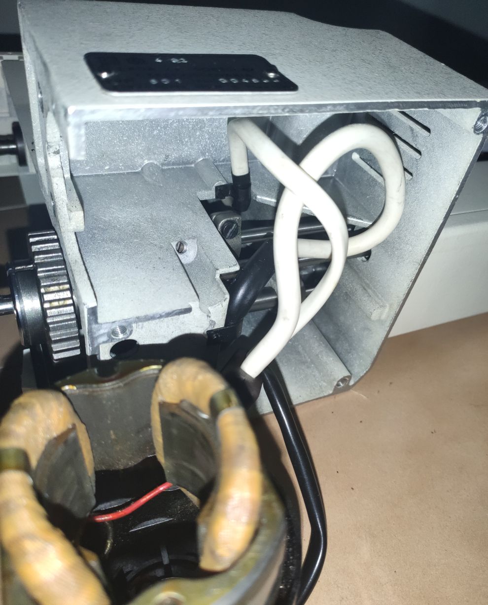

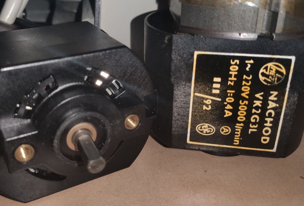

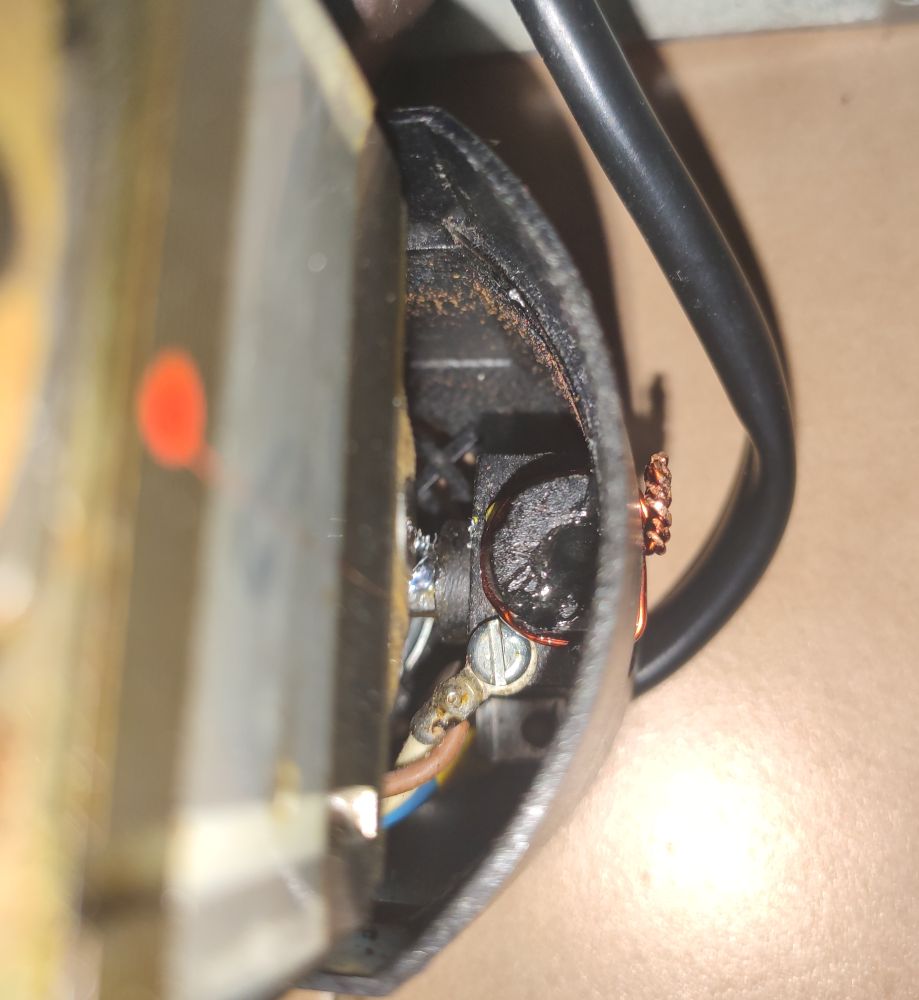

Z rodiny mám na stole šicí stroj LADA 601, který má skříň ze slitiny, ale motor je z umělé hmoty, nebo co to je. V něm se odlomil kus části se závitem pro šroub, tím pádem se celý motor vyosil a přestal se rozebíhat. Pokud jsem ho v ruce nějak narovnal, tak se točí, ale nevím jak dopadne slepení epoxidem a stažení drátem.
Motor je VK2G3L, ale nikde jsem např. náhradní nenašel.
Nemáte někdo tušení, jestli by šel nahradit něčím, co by šlo ještě sehnat?

Ještě jsem tu nedal štítek motoru.
Edit: Jediný motor tam mají tento https://www.ladasicistroje.cz/Motor-700D-d220.htm , ale je tam málo obrázků. Zkusím tam napsat, kolem 700 kaček by se vyplatilo. Stroj doteď šil dobře, sice byl využitý jen příležitostně, ale furt lepší, než kupovat nový.
Tady https://www.raj-siti.cz/motory toho mají více, sice na Luczniky, ale prolezu to.
Příspěvky: 12601
#4 Příspěvek od ok1hga »
DedVseved píše:Tady https://www.raj-siti.cz/motory toho mají více, sice na Luczniky, ale prolezu to.
luczniky mají upevňovací šrouby pootočené o 90° . . .
nezbývá než sehnat motor se stejným uchycením od jakéhokoliv výrobce . . .

Dík, ten vypadá úplně stejně, zkusím mu naspat a nějak se s ním domluvit.
