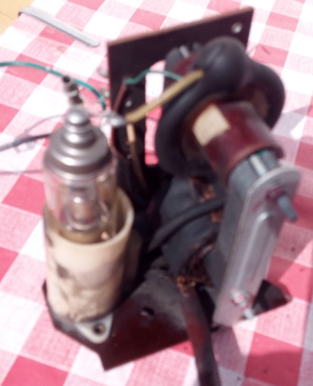

sháním VN trafo do TV Tesla Kamelie. U mého došlo k zahoření primární cívky.

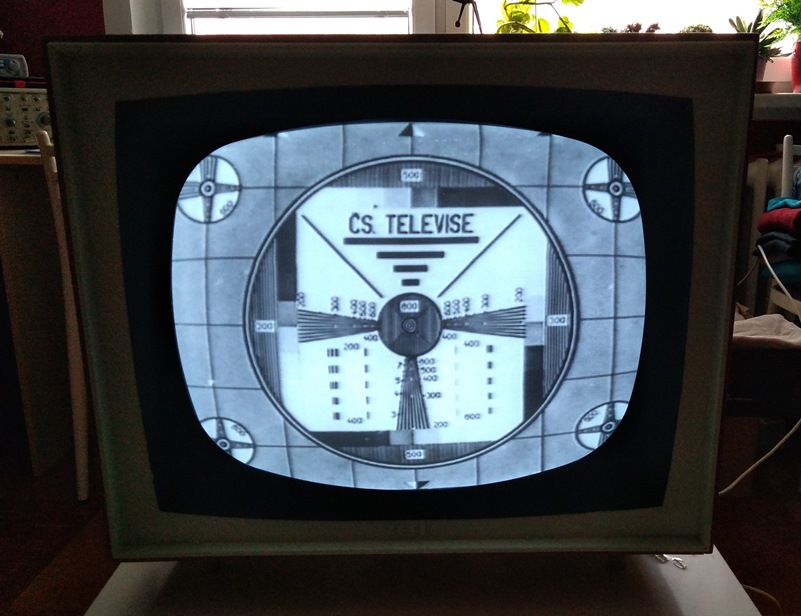

Nechtěl jsem to dávat do rubriky sháním, protože se to týká renovace TV Tesla Kamelie, trafo zahořelo během provozu.Pracovní bod PL 36 byl nastaven dle servisní dokumentace na proud 135 mA, účinnostní napětí bylo 830V,telka jela cca 50 min bez jakékoliv změny v obraze či zvuku. Pracovní napětí jednotlivých větví bylo v rozsahu -+5V dle schematu, elky rozkladu po zahoření odzkoušeny v jiných TV a jedou bez problémů.

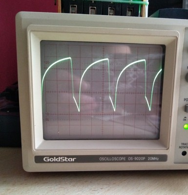

Kondíky-hovňáky všechny vyměněny, průběh napětí na g1 Ok,(naměřeno -44V, měřen i tvar průběhu na osciloskopu.
Výsledkem bylo náhlé zahoření, a ztmavnutí obrazovky. VN tráfko jsem při renovaci sice vyjmul, očistil od prachu, proměřil odpory jednotlivých části vinutí trafa, ale po rocích skladování TV na půdě už asi bylo "chycené". Telku před renovací nechal cca měsíc v suché a teplé místnosti. Původní majitel tvrdil , že na půdu ji uskladnil po té co si koupili novou telku, a tato fungovala do poslední chvíle.
Jelikož se mi podobná věc stala i při oživování Tesly Lotos, která byla podobně uskladněna na půdě ve vlhku či horku, podle ročního období, předpokládám, že tato VN tráfka byla náchylná na dlouhodobou vlhkost.
