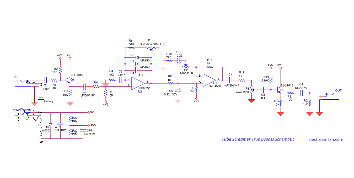

Ferdislave, tak jsem se zadíval na ten odkaz kreslítka, jak píšeš, a není mi jasná funkce těch dvou konektorů a vypínačů v nich. Jak by to vypadalo bez toho power con a jak by byla připojená baterka 9V?

vstupní konektor propojí "zem" a "mínus baterky" proto aby se nevybíjela když se na efekt nehraje
a napájecí konektor odpojí plus baterky když se vsune do konektoru externí zdroj 9V
jednoduše si smaž baterku v obrázku i ten power konektor, co je před D8 vlevo, tě nazjímá jako
baterka či jiný zdroj je pořád mezi +9V a zem

Ferdislave díky, takhle nějak?

Ferdislave, ta baterie se mi tam nějak nezdá, není obrácená polarita?

#53 Příspěvek od ferdislav »
Ne proč?
velka ploška je plus a malá je mínus, normálně

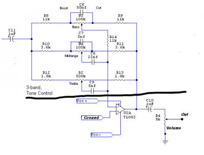

Ferdislave, je možné použít tohle zapojení 3 pásmového equalizéru bez toho operáku? To nad tou čarou? Zkrátka jak by vypadalo to zapojení, abych mohl schéma použít jako pasivní equalizér, kde je výstup. Reálně vidím vstup, ale to ostatní je mi záhadou.
Příspěvky: 35018
#55 Příspěvek od EKKAR »
Bez operáku to nebude fungovat, když se podíváš, ty potencáky jsou zapojený v jeho záporný zpětný vazbě, takže fungujou vlastně "obráceně" - když se zmenšuje jejich odpor vřazenej do smyčky ZV, záporná vazba roste a klesá podíl příslušnejch kmitočtů ve výstupním signálu - a opačně. Ten operák svým zešílením zároveň pokrejvá napěťový ztráty signálu, který na těch potencákách vzniknou - abys na výstupu měl napěťovou úroveň pokud možno stejnou, jako máš na vstupu. I proto se na to mají používat operáky s malým šumem, aby ti do signálu nevnášely nadbytečnej balast. Jde samozřejmě hnout se základním zešílením a mít tam ještě navíc nějakej zisk, obvykle se ale nastavuje "jednotkový zešílení" = pouhý vyrovnání ztrát, takže kolik mV na vstupu, tolik ± nějakej autobus i na výstupu.
A Ferdislave, docela dobrý hodnoty součástek, nemyslíš?
47F, 100F, to jsou kondy jako barel, čoveče, kam to v tom distoršnu schováváš? To ten efekt vozíš na hraní na kolečku? Doporučuju - kup si motučko, nenadřeš se s tím tolik ...

Jirko jak píše kolega
jinak na hudbu je zvukově lahodnější pasivní korekce typu fender třeba, ale stejně tam musíš použít nějaký OZ nebo TR pro zesílení, bo ten obvod má veliký útlum..
