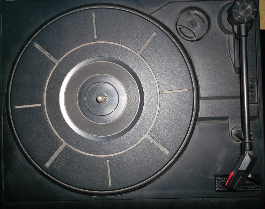

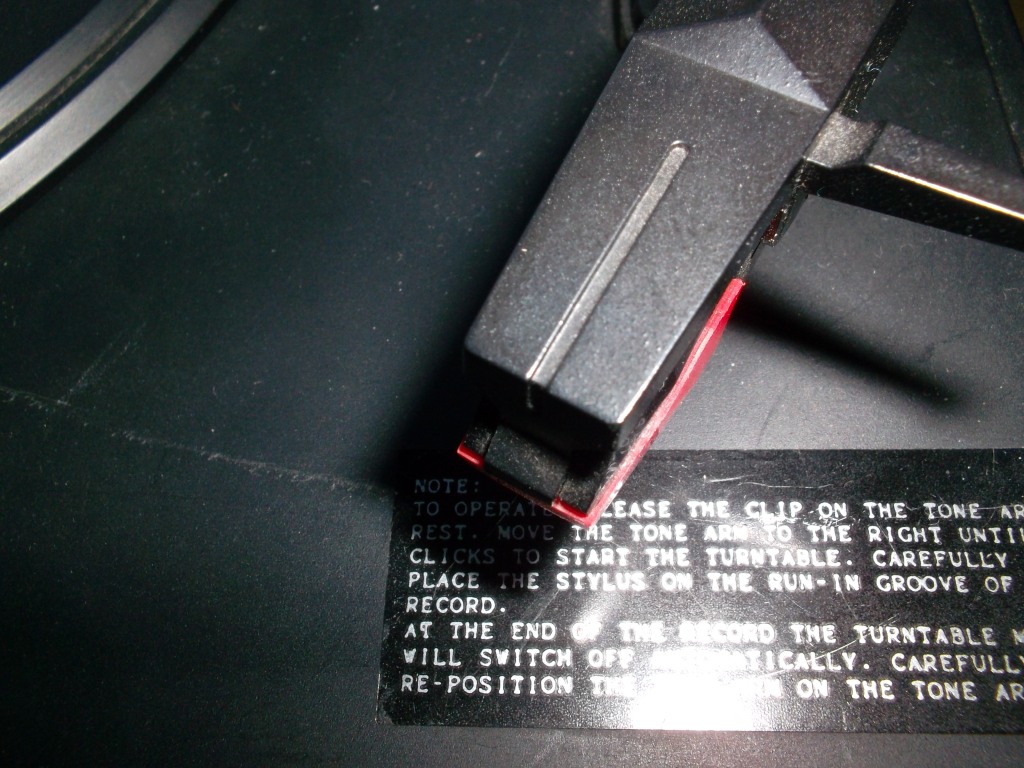

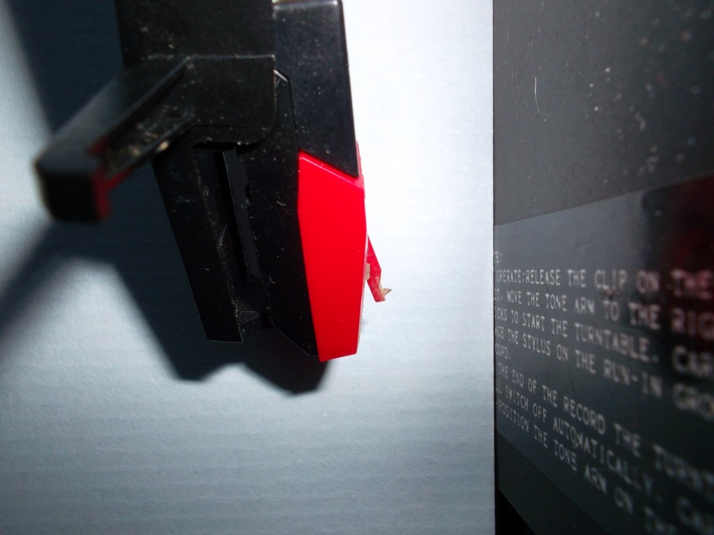

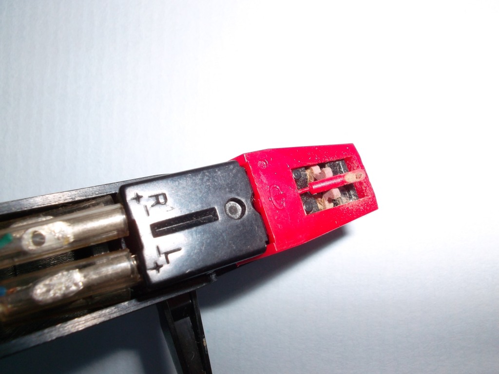

Dobře, snažil jsem se to co nejlépe nafotit, tak snad to alespoň odhadem někdo pozná.Ještě dodám že označení na té věží je YOKO YHA - 202.

Je to krásný krystal .
TWM140
#63 Příspěvek od TWM140 »
Díky za odpověď, ja si to myslel i to že to v tom vstupu pro magnetodynamickou přenosku hrálo tak blbě tomu napovídalo.Seženu si něco lepšího, protože na tomhle už nechci zbytečně ničit desky.

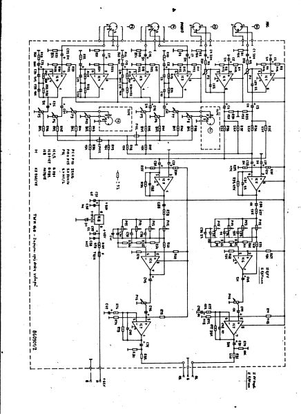

Ahoj,
abych nezakládal zbytečně nové téma:
neměl by někdo schema, případně alespoň schema "směšovací" části?
Dík

#65 Příspěvek od turbok »
toto?

#66 Příspěvek od fitor »
Dík, to je ono.
Nemáš schema toho zbytku, zajímalo by mě jak je zapojený přepínač LIM.

#67 Příspěvek od ransom »
Jestli myslíš páčkový přepínač limitace na předním panelu, tak to najdeš ve schématu TW140P (který je de facto vestavěný pod mixem). Je to primitivní diodový limiter. Zkoušel jsem to na svém kuse a vyrobí to pěkně zaoblené oříznutí vrcholů signálu. V podstatě to umí natvarovat trojůhelník na sinusovku jako tvarovač ve funkčním generátoru. Nevybudíš pak ale konec naplno.

#68 Příspěvek od fitor »
Dík za info.
Jaké je tedy praktické použití? Kdy to zapnout?

#69 Příspěvek od ransom »
U mixu to snad mělo smysl jako ochrana proti překřiknutí mikrofonu. Kdo by ale dnes zvučil Transiwattem... Dneska snad leda na nějaký ožíračce (aby někdo přebuzeným zesilovačem nespálil bedny) nebo při karaoke (tam by se to ale mělo řešit už v lajně mikrofonu). Jinak mě žádné rozumné využití nenapadá.
