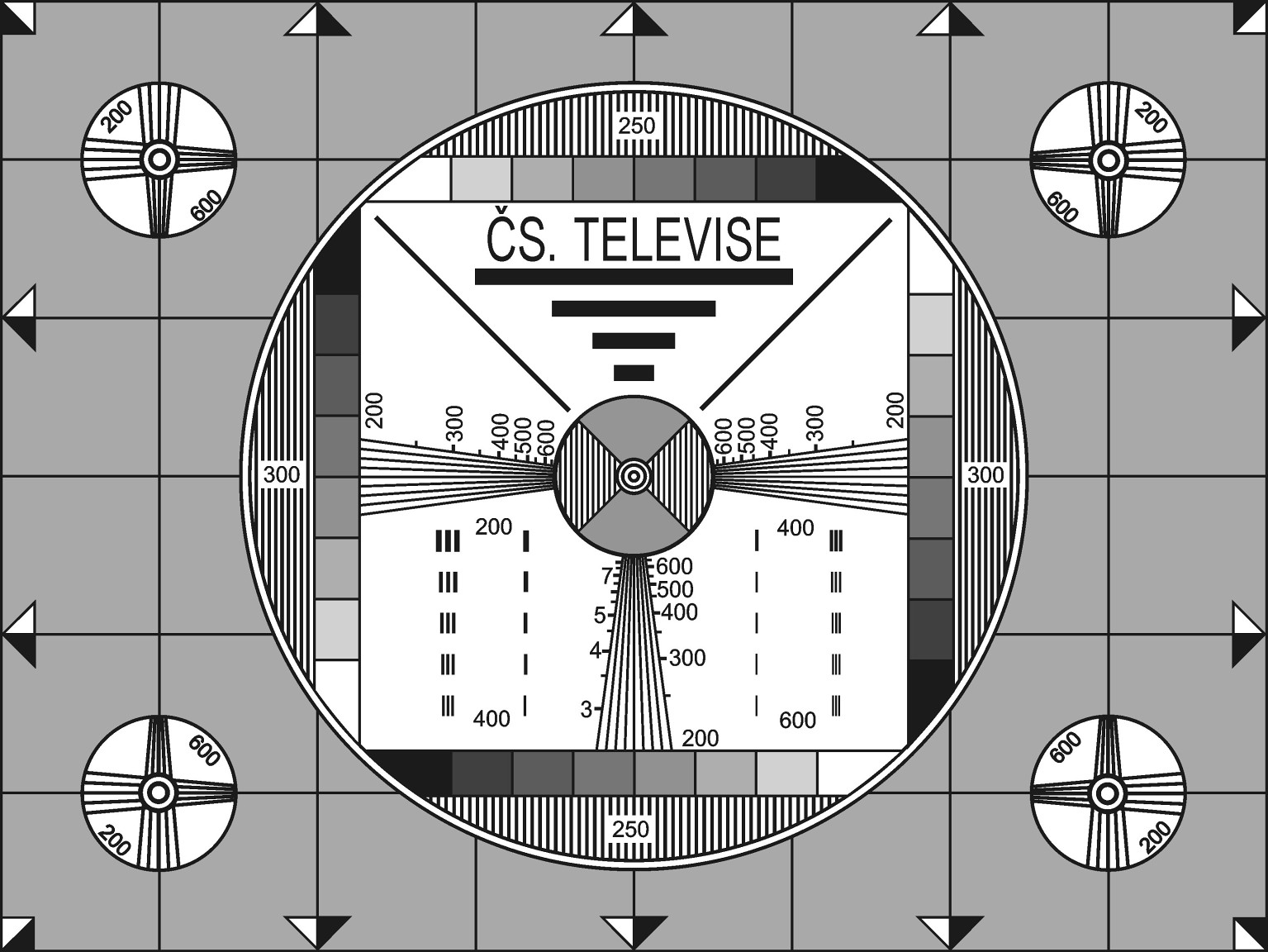

A až budeš mít ten zdroj v pořádku, dojde na seřízení rozměrů a linearity.
Monoskop v dvojnásobném rozlišení máš v příloze. Nahraj ho na flešku, vraz do settopboxu a máš u toho generátor zkušebního obrazce pro formát 4:3.

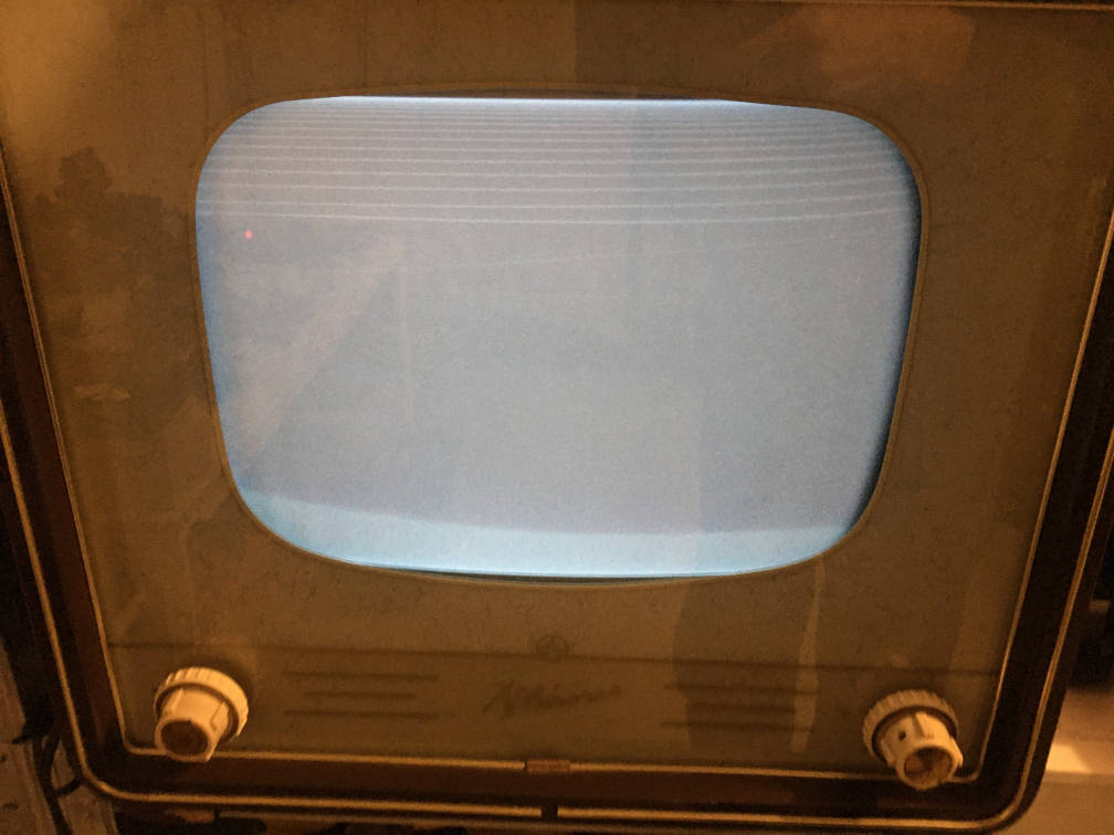

Oživím téma a chtěl bych ještě požádat o radu. Mánes, který po roce od opravy funguje celkem dobře (občas zapnu, cca hodinu bývá v provozu měsíčně) má ještě jeden neduh - rádky v horní části obrazu jsou takové víc roztažené, viz obrázek (foceno bez signálu aby to bylo víc vidět). Čím to může být způsobené?

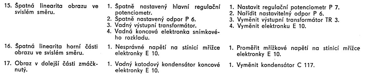

To nejsou roztažené řádky, na to je jich trochu málo, ale nezhasnutý vertikální zpětný běh. Způsobuje to špatně nastavený snímkový rozklad nebo špatná hodnota některého odporu nebo kondíku v něm.

Zdravím, tohle u Mánesa dělá poloha nastavení trimru P6 M22 v obvodu anody elky Pl82.
Chce si to pohrát s nastavením výšky a linearity, aby obraz měl dokonalou linearitu a rozměr. Mánesy na to byly háklivé.
Zkus to naporvé zkusit s vytočením trimru P6 do obou koncových poloh, u jedné by ty zpětné běhy měly zmizet,pak pokračuj.
