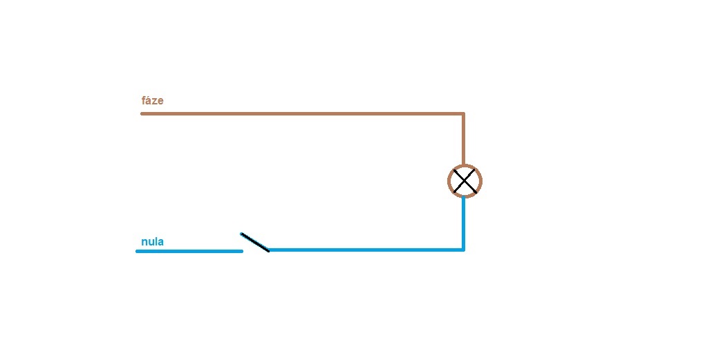

#1 Příspěvek od 2022 »
https://ibb.co/XXQDMHY
Já to měl kdysi na škole. Ale napadly mě dvě věci.
A] mam přivod do bytu. Vypínač vypnu, a sáhnu na fázi za přívodem.
Logicky by se mi nemělo nic stát. Nevi v tom NĚJAKÉ ale?
B] mam zásuvku s PE a sáhnu na nulu. Logicky by se mi nemělo nic stat. A tady mě ale nenapadá.
Hlavně mi neríkejte, jaká sem lama. Prostě mě zajmá, kde je jaké ale. :|

Možná chceš vidět tohle - žárovka nesvítí a šáhni si kamkoli za vypínač a dostaneš šlupku....

Jestli jde o ten odkrytej vypínač, tak jsem se s tím jednou kdesi seznámil, když jsem takhle po ránu nahmatával ve tmě vypínač a dostal jsem pořádnou šupku. Je jedno, jestli s ním spínáš nulák, nebo fázi - jeden z těch šroubů bude vždy živej a i přes tu žárovku tě to dokáže pěkně přizabít. A pokud máš kliku, že máš dobrý boty a nespojíš ty srouby dlaní, tak to, že je to pod proudem skoro ani nepoznáš - na to bych se ale nespolíhal.

A že já, mamlas, jak máme v paneláku někde rozbitý vypínač nebo zásuvku, je vyměňuji. Dnes už by to těmi klíči sotva kdo zvládl, i kdybych to vedle toho napsal. Lidi totiž už dnes nečtou. Nejen, že nečtou návody, ty četl stejně málokdo už po několik desetiletí. Ale obecně nečtou ani cokoli jiného.
2022: jestli to se základy elektrotechniky myslíš vážně, tak si opatři nějakou tu učebnici fyziky, pak něco o základech elektrotechniky, a čti.
Ale do té doby, než ti bude jasné, kde číhá záludnost, neřkuli nebezpečí, vyhýbej se síťovým zásuvkám i vypínačům, zvlášť, když jsou bez krytu.
Až si budeš vědět rady s různými zapojeními na baterii, můžeš se pustit do složitějších věcí.
V rozvodné síti se pořád hrabe někdo, kdo si myslí, že "na tom přece nic není, vždyť tam není moc drátů do krabice". A, "co zvládne elektrikář odvedle, to zmáknu taky". Zkrátka elektroinstalace mezi lidmi stále platí za jednoduchou věc. Nevěř tomu.
Jestli to nemá namlátit tobě ani nikomu jinému, nechceš-li vyhořet, musíš toho o elektřině vědět opravdu hodně, abys sám uměl rozeznat záludnosti, špeky a nebezpečí, které na tebe vyskočí, když to budeš nejméně čekat. A pojišťovna si zamne ručičky, že nemusí platit, protože se v tom hrabal diletant, který na to neměl oprávnění, ba ani ho mít nemohl, protože neuměl.
To, kde se které riziko objeví, ti tady nikdo nenapíše, protože to záleží na tom, v jaké instalaci, jak zapojené, jak chráněné atd. ho budeš hledat.
Na otázku "kde je jaké ale" prostě neexistuje univerzální odpověď.
