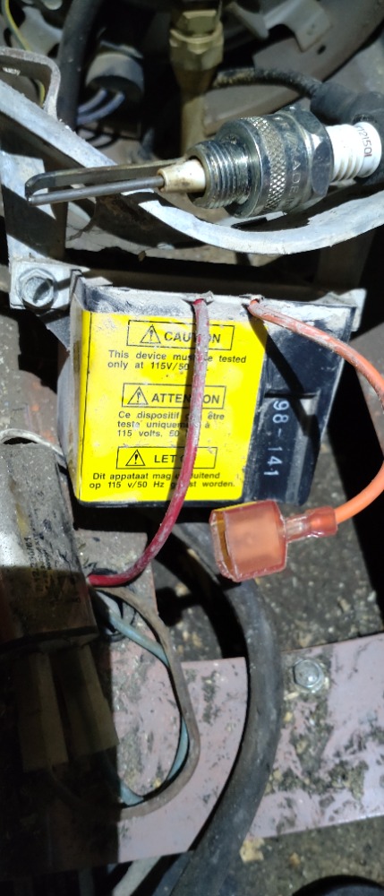

Do zapalovací cívky (trafa) tohoto topidla vede napájení z motoru - zřejmě je v něm nějaké pomocné vynutí, které generuje 115V. Pokud topidlo zapnu, motor se nerozběhne - má pouze snahu. Pokud odpojím kabel propojující motor a cívku, motor se rozběhne bez problému. Myslím, že cívka je KO. Novou se mi nedaří sehnat. Nenapadne někoho řešení, které by cívku nahradilo? Jiskra na svíčce má jiskřit stále, nevadí mi ani zapojení nějakého zdroje 12V a třeba klasické zapal. cívky z motorky. Předem moc děkuji.
