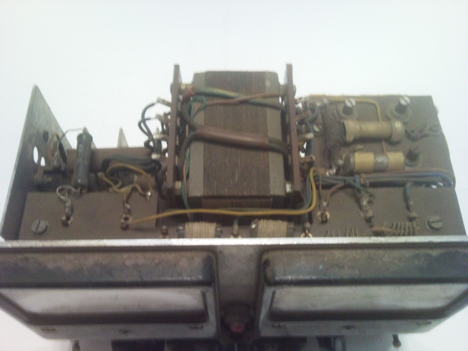

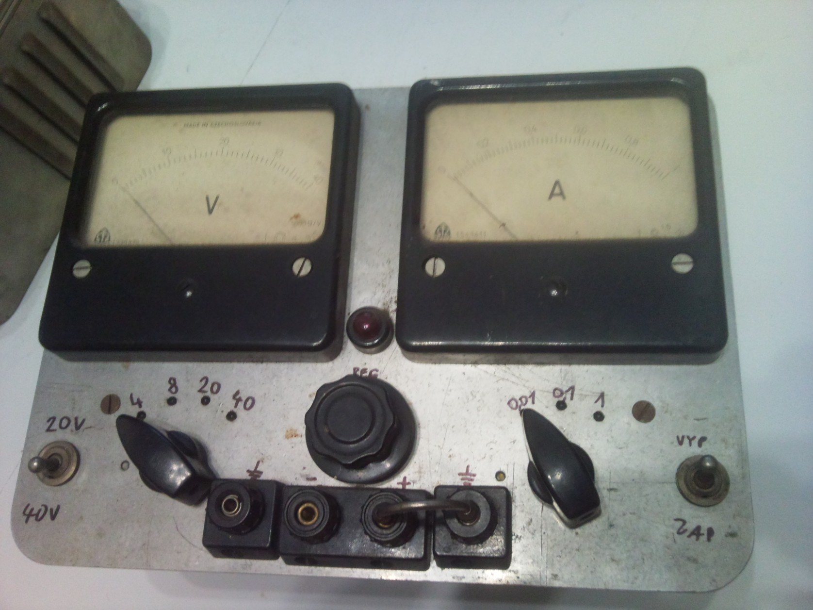

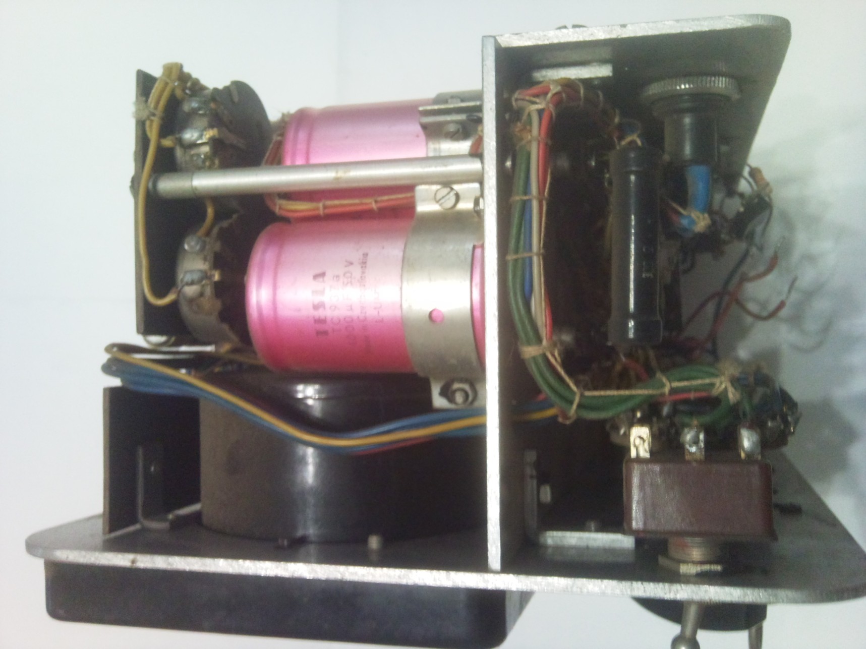

Dobrý den, nalezl jsem v "centru levného nákupu" :lol: tento regulovatelný zdroj. Zdá se že je to tovární zdroj, zřejmě Metra/Tesla, avšek se mi zdá že byl profesionálně kutilsky upravený. Obě pojistky byly propájené drátem :roll:
Po výměně síťové a zapnutí se rozsvítí kontrolka, a napětí se dá na všech čtyřech rozsazích regulovat (neměřil jsem ho, jen pozoroval výchylku voltmetru). Ampérmetr sebou jen lehce cuká těsně nad nulou aniž je odběr.
Pokud ale zašroubuju druhou pojistku tak i když je regulátor stažený na minimu, voltmetr vyletí až za maximum, a druhá pojistka se přepálila.

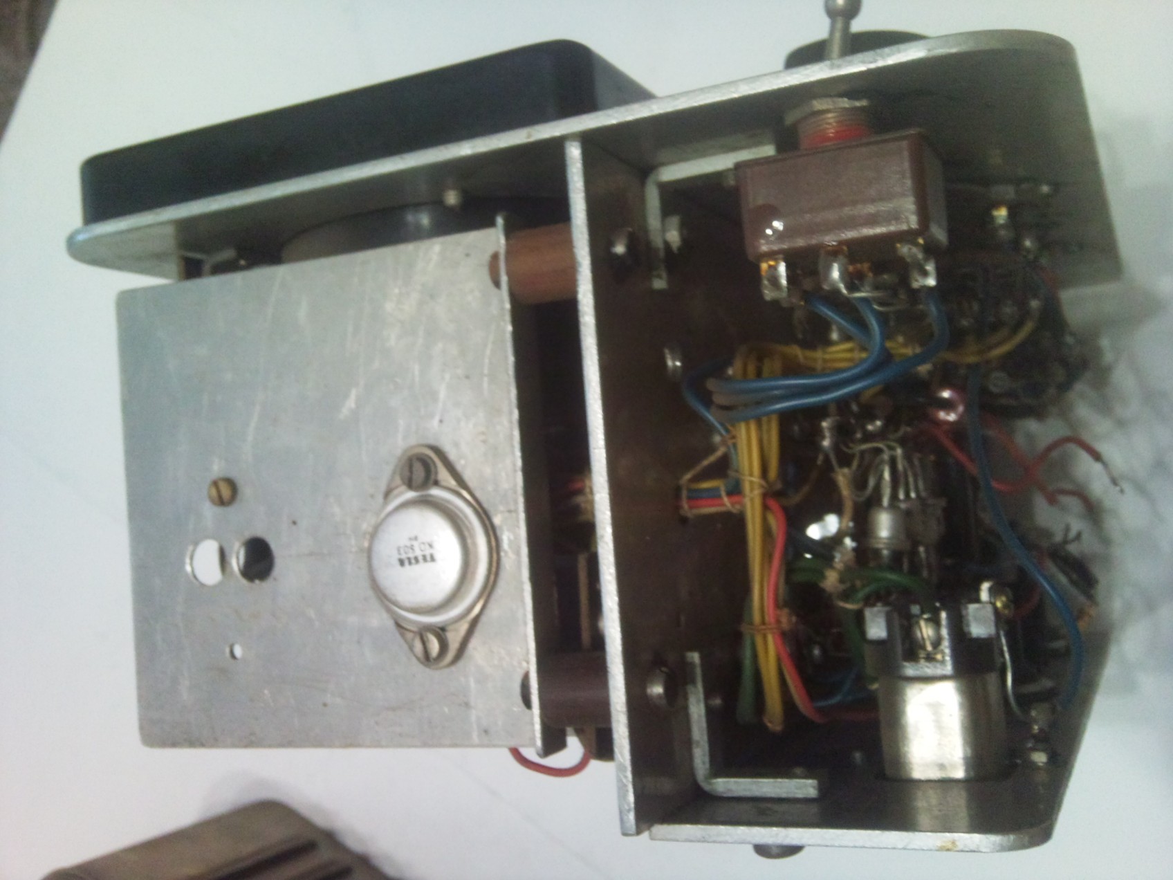

Uvnitř je nějak podivně naroubovaný malý teslácký tranzistor, asi KU611 a pak ještě "na prasáka volně ložený" BD241A s odporem - evidentně to není původní provedení, nikam to pořádně nevede.
Dále jsou tam dva volné červené drátky.
Na čelním panelu jsou dva izolační distanční sloupky s roztečí jako na velký teslácký tranzistor. Myslím že tam asi původně byl nějaký tranzistor namontovaný a oba drátky vedly k jeho nožičkám.
Je zajímavé, že je tam propojka která umožňuje propojit kladný nebo záporný pól zdroje s kostrou přístroje - a tím i se zemí.
Nevíte co by to mohlo být zač?

Řekl bych, že je to bastl strčenej do krabice po nějakým starým měřáku z Tesly Brno.

Mně je to právě divné, tam jsou normálně šrouby zalakované barvou, - kdo by se s tím doma patlal? Drátky vyvázané provázkem, pečlivě smontované, pravé úhly, minimální odchylky panelů...
Jako je to přebastlené - akorát se mi zdá z něčeho továrního.
Oprava - máte pravdu, je to tak.
Teď jsem to pořádně prohlížel a je to celé bastl. Ale je vidět že kdo to dělal, tak se vyznal i v práci s kovem, i v elektronice. Má to i proudové omezení ve třech stupních.
Takže schéma k tomu asi nikde neseženu :lol: 8O

Tak, teď mi ten tranzistor BD zůstal v ruce a nevím kam ta jedna použitá noha s odporem vedla. Asi to dohromady nedám, to KU-čko je taky nějak dobastlené, vypadá že v původní konstrukci asi nebylo, protože kdo ten přístroj vyráběl, by to asi takhle zřejmě nenaprasil. Ale vypadá to že na tom zadním panelu asi skutečně byl velký tranzistor a ty červené (jsou tam tři - ten třetí je podivně naprasený na nějaký veliký odpor který má jednu nohu ne na pájecí liště ale do luftu) drátky vedly k němu.
Ale co tam bylo a kam co vedlo by z tohoto asi nevyluštil ani Sherlog Holmes :(
Je vidět že autor s s tím přístrojem dal velkou práci. :prst:
Škoda že se v tom pak někdo rýpal, teď už to nikdo nedá dohromady...

Ale dá, pokud by chtěl a obětoval trochu času, vždyť tam toho zas tolik není. Zapojení nebude žádná divočina - z půlky klasika, jak se dělá zdroj a jak by to udělal každej, z druhé půlky to bude autorovo know-haw, které při znalosti první půlky už nebude těžké vyzjistit.
Ale připomnělo mi to - dostal jsem jeden zdroj, taky zbastlenej, s MAA723, tišťák snad továrně dělaný, ale celek buď nedodělaný nebo po nějakém divokém zásahu, kde byla spousta vodičů někde odpojená. No knofl řízení napětí jsem fakt nepochopil jak byl myšlený zapojit. Musel jsem lehce upravit zapojení na desce, aby to nějak rozumně mohlo fungovat.

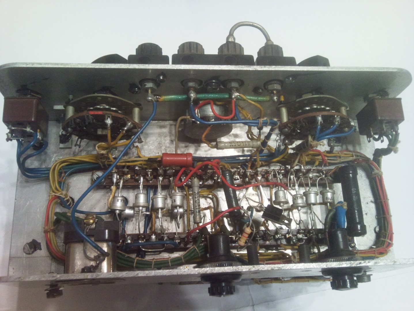

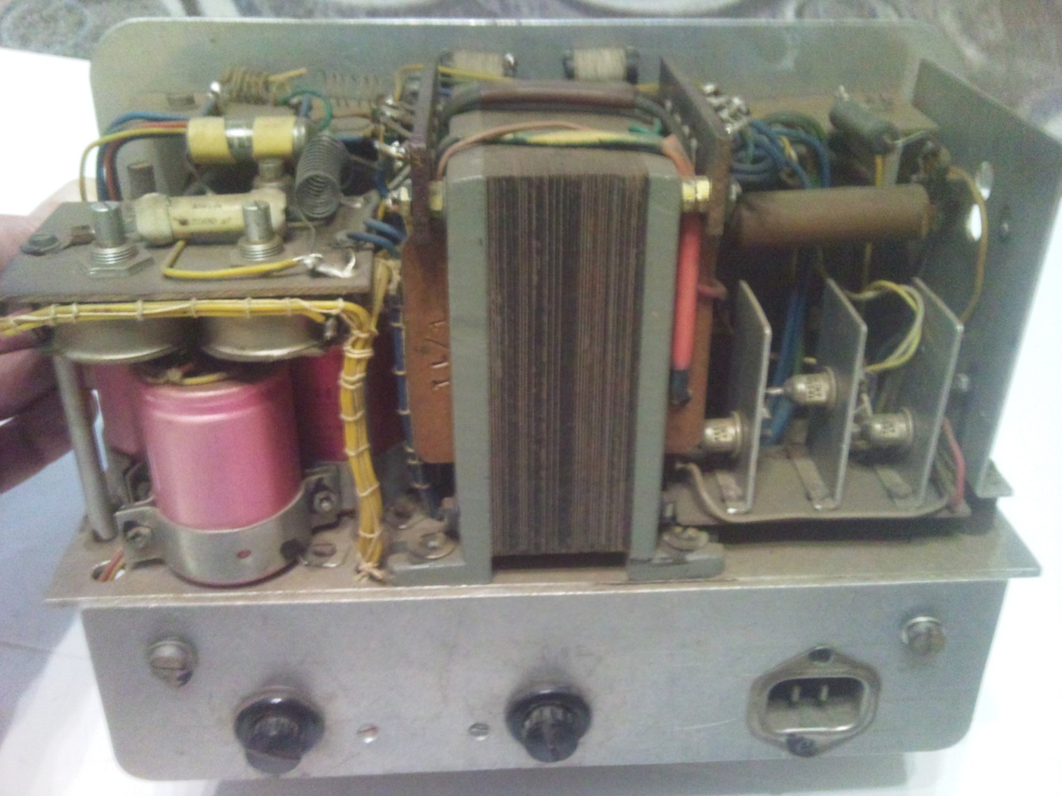

Dneska jsem o tom hodil řeč s kolegou z práce - elektronikem. Po ukázání fotek povídal že takhle nějak byly řešené ty zdroje s MAA723 o kterém píšete. Říkal že tam tutově musí určitě někde být, destička, operák, pár odporů okolo.
Ale v tom zdroji není po tom operáku ani náznak. Prostě trafo, dva usměrňovací můstky z KY 703, filtrační konenzátory, další dvě diody KY 703, tři zenerky 6NZ70, 3 zenerky KZ 722 ?, výkonový tranzistor, vinuté odpory, čtyři velké potenciometry trvale nastavené, regulační poťák, nějaké to smetí R a C okolo...
To by mně fakt zajímalo co tam teda chybí na těch distančních sloupkách a jak to bylo původně zapojené...
Rozteč odpovídá velkému tranzistoru, jakási tvarová paměť a délka těch červených drátků taky by odpovídala. Bohužel jsem objevil další podezřelou "úpravu" takže teď už je to úplně v koncích :looser:

#12 Příspěvek od foxrider »
Tak kolega to prozkoumal a povídal, že tam žádné proudové omezaní nenalezl. Spíš se mu ta konstrukce jeví jen jako zdroj regulovatelného napětí, a ten přepínač 0,01-0,1-1A jen jako pouhá změna rozsahu toho ampérmetru = přepínání bočníků. Docela ostuda pro mně... :oops: :upset: :lol:
