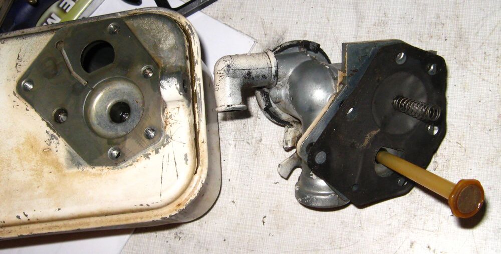

mtajovsky píše:Benzínové sekačky nemají z důvodu jednoduchosti klasické palivové čerpadlo. Nasávání směsi se děje jakýmsi pulsním způsobem a tomu je přizpůsobena konstrukce karburátoru
Demontoval jsem karburátor s nádrží z mé sekačky s motorem B&S, za účelem čištění, systém čerpání paliva odpovídá tomu co je v citaci výše, ale nepochopil jsem princip čerpání - zjednodušený popis: membrána je ovládána táhlem od klapky v sání karburátoru (za chodu motoru tato klapka zřejmě vlivem podtlaku vibruje), pod membránou je v tělese nádrže dutina, ze které vede tenký kanálek ústící do výstupního hrdla karburátoru, ale sací trubička se sítkem je vyvedena z karburátoru do nádrže v úplně jiném místě než je ta membrána, dokáže tento systém někdo vysvětlit? (v případě potřeby dodám fotky)
sr71
Příspěvky: 2694
#48 Příspěvek od sr71 »
přikládám ještě fotku toho systému čerpání paliva,

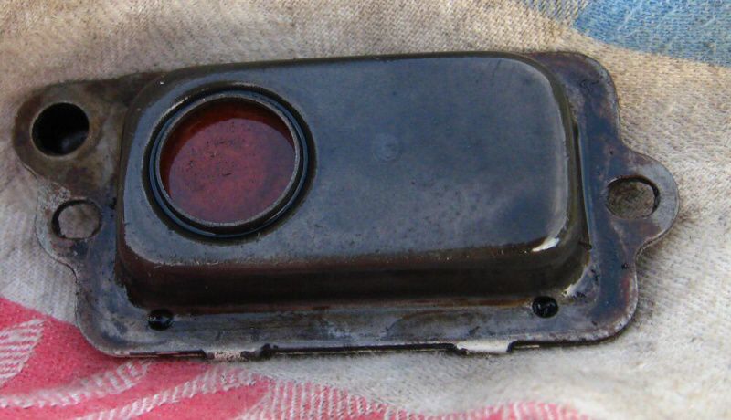

a ještě by mě zajímalo k čemu slouží to co je vidět na druhé fotce, připadá mi to jako nějaký olejový filtr i když v případě sekačky bych se divil, kdyby tam nějaký filtr byl (dvěmi otvory uprostřed je to přišroubované na tělese motoru, ty dva další otvory jsou asi vstup a výstup pro olej a pod tímto deklíkem jsou v motoru vidět stopky a pružiny ventilů)

2 SR71 - membrána bere pulsaci tlaku buď v klikový skříni, kde při pohybu pístu "dolů" (B&S mají běžně vodorovný válec a svislý klikový hřídel) narůstá tlak, nebo v jiném místě kde dochází k prudší pulsaci tlaku. Ten vychyluje membránu jedním směrem, následný pokles ji vychýlí na druhou stranu. Táhlo spojující membránu s plynovou klapkou slouží k omezení amplitudy pohybu - při větším průhybu se do difuzéru karburátoru vstřikuje větší dávka paliva = "přidává se plyn".

Tak jsem ten karburátor trochu více prozkoumal a vypadá to, že membrána není k čerpání paliva, ale slouží jen k ovládání klapky sytiče na vstupu karburátoru a palivo se "čerpá" z nádrže přes trysku, na principu fixírky,
(a přes ten díl z druhé fotky je vyvedeno odvětrání klikové skříně do sání karburátoru).

Příspěvky: 10090
#56 Příspěvek od Artaban001 »
Ahoj, v tom karbecu žádný plovák nejspíš nebude - jeden podobný jsem dával do kupy:
V karbecu byly dvě blány - jedna měla ze spodu vývod do sání válce a na horní straně byly dva ventilky. Jak se objevily pulsy podtlaku v sání pohybem pístu, tak tlakový rázy hýbaly blánou a tak šel jedním ventilkem benzín ze sáni z nádrže a druhým ventilkem benzín přes jemný sítko na druhou stranu karbecu, kde byla druhá blána, co fungovala jako miniaturní vak na benzín. Po určitém načerpaném množství se zavřel jehlový ventilek a benzín pak šel z prostoru zásobní blány přes trysku a dál, jak to bývá v běžným karburátoru. Blány jsou spolu s ventilkama spojeny v jeden celek a dost jsem si užil, než se mi podařilo ten "set" vyměnit - když už jsem koupil sadu, tak jsem to přeházel všechno.
http://www.lmkbabice.cz/?p=216
sice je to k modelářskýmu motorku, ale sekačkový karbec funguje podobně
