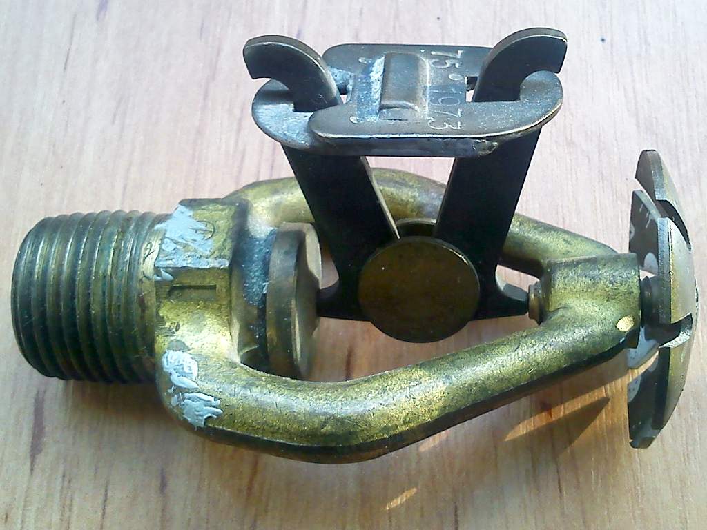

Na vhazování do ohně je generátor hasícího aerosolu Fire Jack® ruční nebo, ve spojení s EPS Fire Jack® dálkově odpalovaný. Vzhledem k tomu, že tím lze hasit pod napětím i elektrická zařízení do 22kV, jde o lepší variantu, než sprinklery, i když k uvolnění hasiva slouží vlastně pyropatrona....
V neobsluhované serverovně máme roztahané PA hadičky zařízení Firestop, přece jen je to nejjednodušší způsob, jak uchránit většinu hardware a naprostou většinu dat (o maximální bezpečnost dat se mimoto starají další dva stínovací servery s úložišti RAID umístěné v odlehlých místech objektu). Firestop se doporučuje i do motorového prostoru auta, množství uvolněného hasiva stačí zlikvidovat požár, ale lidem nestačí nic udělat.
A, pokud jde o ty sprinklery, zrovna nemám po ruce trysku s ampulí, ale funkčně stejnou s nůžkovým uzávěrem - ten drží proti tlaku třmen sestávající ze dvou destiček spájených Woodovým kovem namíchaným tak, aby povolil při 75°C - dostoupí-li tedy teplota této hodnoty, uvolní se spoj, nůžky vypadnou z trysky a gravitace se postará o to, aby vypadly ven a nepřekážely.
Vlastně stejnou funkci má ampule s glycerínem či co to je uvnitř - přibližně při stejné teplotě nevydrží sklo tlak, ampule se roztrhne a její hrot vypadne z trysky.
Jo, a ještě něco, sprinklery jsou dvojí ještě jinak - suché a mokré. U suchých je v potrubí tlak vzduchu nebo jiného vhodného plynu, který drží vodu "ve vyčkávací" vzdálenosti. Až tehdy, když se tento plyn vypustí, voda vtrhne k tryskám.
Kdo ví, kde nebo proč se dělají tyto suché sprinklerové rozvody?
(122.67 KiB) Staženo 710 x

#33 Příspěvek od kbulda »
Asi tam, kde by v zimě mohlo potrubí zamrznout.
Příspěvky: 21229
#34 Příspěvek od Hill »
Sto bodov!
V nevytápěných prostorách, kde by zamrznutím a později roztržením mohlo dojít nejen k omezení původní funkce sprinklerů, ale i ke vzniku jiných škod, se potrubí nechává "na suchu" a hlídá se v něm tlak, aby se do něj voda skutečně nedostala, dokud jí nebude třeba.
