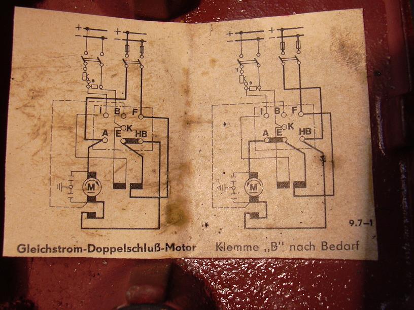

SS Motor - problem se zapojenim
JendaKL
pole (I,K) mam trvale pripojene na 30Vss
kotva (A,F nebo HB,F) reverzuju stykacem vystup z PWM regulatoru.
Problem je ten, ze motor se ma snahu sice tocit, ale jen na prazdno a to uz jim tece 2,5A (max.hodnota) a to uz ma davno mit 3000 otacek.
Motor se mechanicky toci zlehka.
PWM regulator s jinym motorem chodi, jenze taky jiny motor (5kW telatko) ma jenom 4 draty (pole,kotva) a tenhle jich ma 6.
Nevim jak ty motory byly zapojene, ale ten 5kW jsem rozjel s napajenim pole 30V, ale jestli je to dobre si tak jisty nejsem, protoze se v tom stitku moc nevyznam.

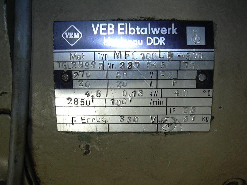

ddr1.JPG- motorovy stitek a svorkovnice
- (31.83 KiB) Staženo 205 x
Jestli máš možnost, zapoj obě vinutí buzení sériově na neměnné napětí buzení a napětí do kotvy reguluj z toho měniče.
Motor s podvyživeným buzením má mizerný krouticí moment, i když kotva je plně nasycena, póly se nemají od čeho "odrážet".

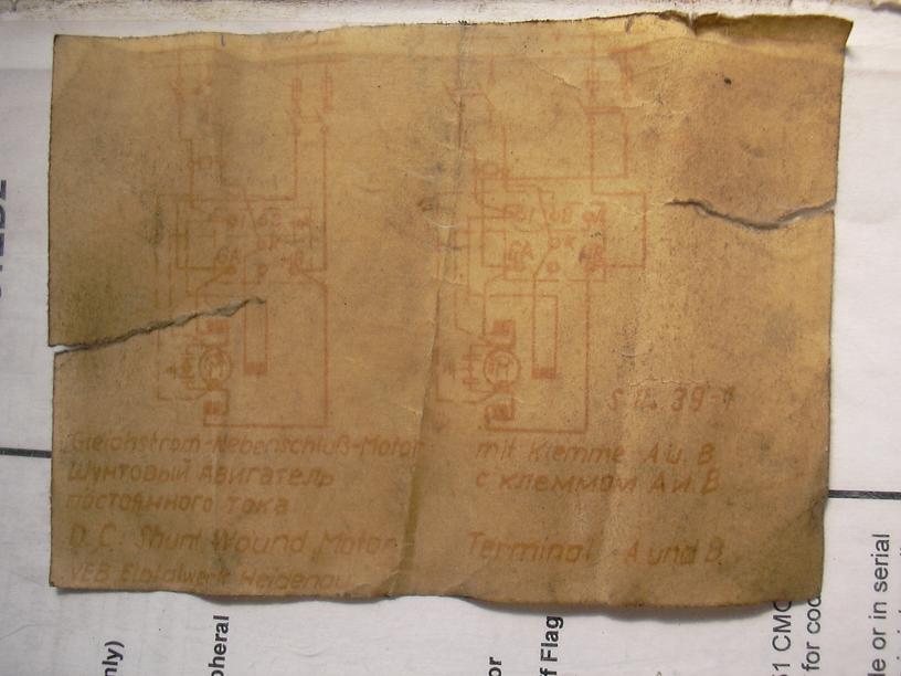

JendaKL
Co tedy znamena to "FErreg 330V" ??
pridavam i ten prvni motor, ten chodi
I,K 30V
GA,HB 0-320V
motor1zapsmall.JPG- velký motor - zapojení
- (79.16 KiB) Staženo 121 x
motor2stiteksmall.JPG- velký motor - štítek
- (76.08 KiB) Staženo 105 x

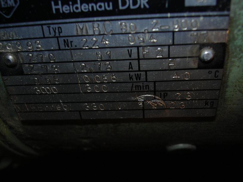

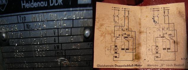

motor2zapsmall.JPG- problémový malý motor
- (119.12 KiB) Staženo 117 x
motor2stiteksmall.JPG- (76.08 KiB) Staženo 114 x

Při zmenšení napětí buzení se do jisté míry zvětšují otáčky a padá krouticí moment, od jisté hranice je pak motor nepoužitelný protože moment nepřekoná ani odpor ložisek a mechanické brzdění komutátorem.
JendaKL
Určitě bude problémem to buzení.
Co potřebuju vědět, že těch oněch 330V ("FErreg") je budicí napětí a že když ho tam pustim tak se motoru nic nestane, protože pak by to bylo ještě složitější ))
