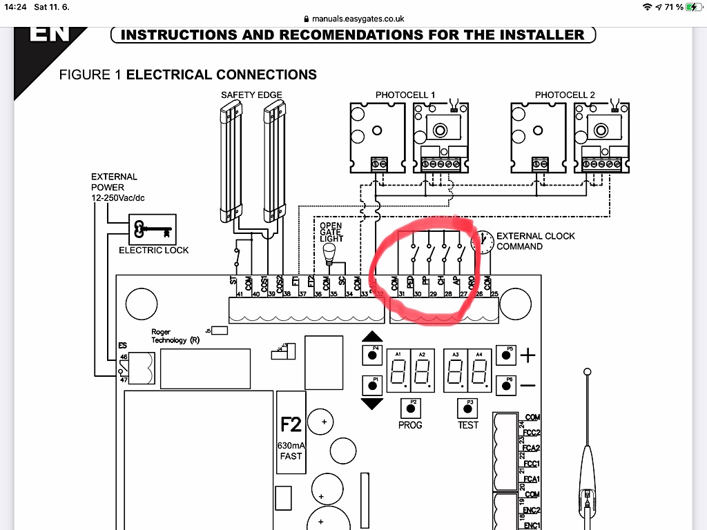

Zdar všem, prosím moc o radu ohledně zapojení výše uvedené řidící elektroniky k jednokridlemu pohonu a je k tomu receiver R5161...
V návodu jsem nenašel kam by se měl tento přijímač napojit..
V jeho návodu jsou svorky NO1 a NO2 , ale na desce Roger ani v jeho návodu nic takto označené není, ani obrázek, že by tam šlo nějaký receiver zapojit... ale zase mi rozum nebere, že je tam zapojení antény, tak proč by tam měl bekdo cpát externí receiver....ještě je možnost že to kolega už blbě koupil a nedali mu dobré dálky.... děkuji moc za rady... je to na chatě a sotva tu jede signál, takže moc nikde nekouknu

Buď se dá namontovat (pokud tam není) do slotu na obrázku označeného "RADIO". Nebo jeden z kontaktů N.O. (znamená normálně rozepnuto) připojit mezi svorky 29 a 31, pak by to mělo fungovat na jeden impuls otevřít, na další impuls zavřít. Pokud dobře rozumím návodu, našel jsem italský, žádný nějakou lidskou řečí.

Připojíš ho na svorky pro ovládací tlačítka.
27 otevřít
28 zavřít
29 krokování (funkce se musí navolit, implicitně je to start-stop-start opačně-stop)
30 pootevřít pro chodce
31 common
Návod: https://manuals.easygates.co.uk/PDF/rog ... _board.pdf (italsky a anglicky)

Na to radio nemám stejně protikus konektoru... odzkousim ty 27 -31.... a že to tam pitomci nenakreslí... zatím děkuji

Proncipiálně mi to jede... 1 otevírá, 2 zavírá... když zmáčknu pri otevírání 2 , tak zastaví a za chvíli hned zavírá a naopak...
Což bych raději, kdyby to stopnulo a jelo až na další stisk...
Ale nemůžu sehnat návod k receiveru R5161 a dálkám T6581 ...mám 3ks.
Povedlo se mi zatím vždy spárovat 1ks ale spárování druhého si odpáruju ten první... je to staršího data, prý to koupil tak před 7 roky a teď teprve namontoval... děkuji

Není tam možnost spárování propojkama v dálkáčích a přijímači?
U Aprimatiku se spároval dálkáč s přijímačem a pak tam byla funkce "klonování" dalších dálkáčů bez zásahu do přijímače.
Většina ovládaček pokud dáš při zavírání stop, tak se začnou téměř ihned otvírat, je to bezpečnostní funke proti přivření osoby nebo věcí. Pokud se dá při otvírání stop, mělo by to zůstat stát. Zatím jsem neviděl žádný vrata, co by se při otvírání zase zavřely.

Radimosso píše:Proncipiálně mi to jede... 1 otevírá, 2 zavírá... když zmáčknu pri otevírání 2 , tak zastaví a za chvíli hned zavírá a naopak...
Tak používej 3 (tzn. 29).
Radimosso píše:Ale nemůžu sehnat návod k receiveru R5161 a dálkám T6581 ...mám 3ks.
Tak sem hoď foto.

2hod jsem náhodně cvakal až se povedlo..
Neumím popsat postup. Děkuji všem za rady
