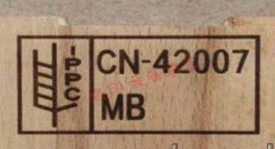

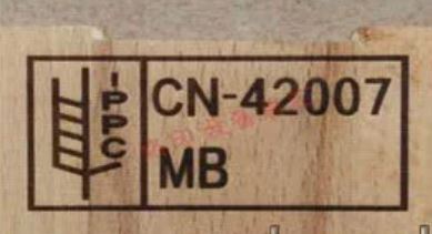

Klasek nema s potravinami nic spolecneho, je to jen symbol IPPC (nejaka organizace na ochranu rostlin ci co) a u palet vyrobenych v EU to znaci, ze paleta byla tepelne osetrena. Pokud na ni najdes symbol jako na obrazku, znamena to ze byla osetrena chemicky (v tomto pripade tim v EU zakazanym metylbromidem). Takze zadne potraviny, obili apod.
Pro doplneni pokud je tam kod HT, znamena to ze paleta byla tepelne osetrena a kdyz je tam navic DB tak je rezivo zbaveno pripadne kury.
Posli mi tedy jake je oznaceni te europalety macene v impregnaci, podle mych informaci tam nic jineho nez jsem uvedl byt ani nesmi (vyjma infa o majiteli certifikatu, datu vyroby apod.), dokonce je zakazano na paletu umistit i logo firmy pro kterou byla paleta vyrobena apod.
