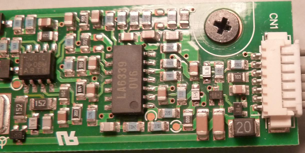

Prosím o identifikáciu SMD súčiastky na fotke vpravo dole s číslom 20.
Je to poistka, alebo indukčnosť?
A čím to nahradiť, aby dobre bolo?
Jedná sa o menič pre podsvietenie displeja.

Je to poistka, nieco ako CCP2E20.
Příspěvky: 6672
#3 Příspěvek od samec »
Vďaka, to bude ono. Poistka 1A. Aj podľa parametrov to sedí, 12V 2x3,6W.

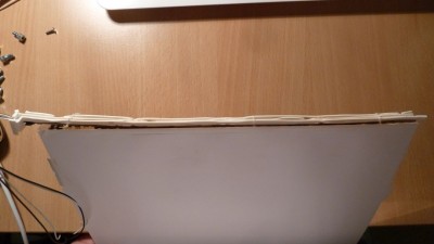

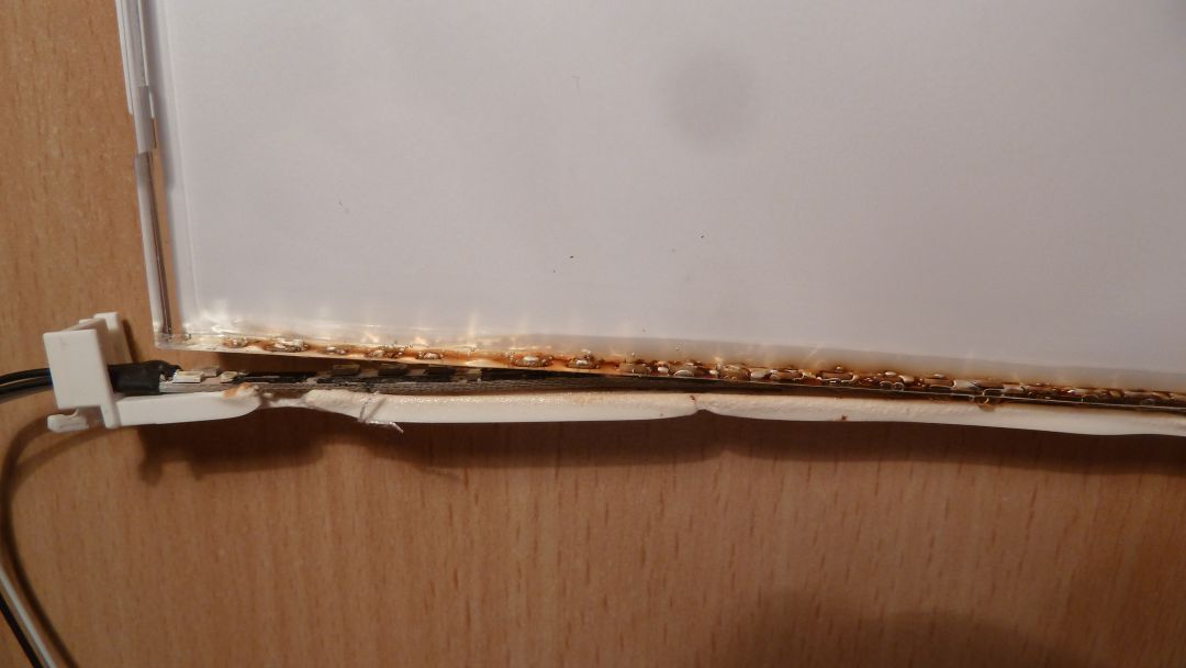

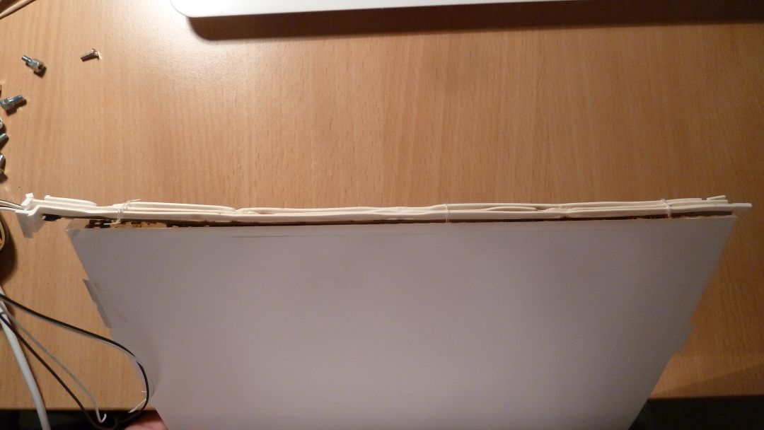

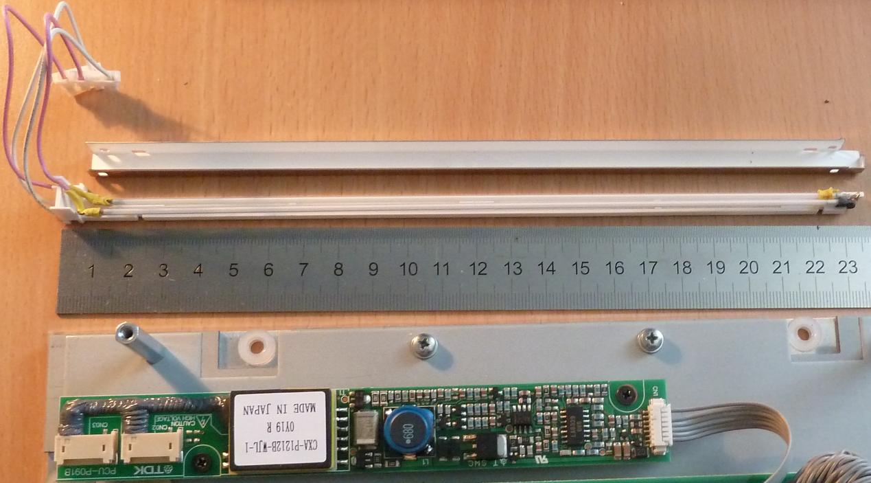

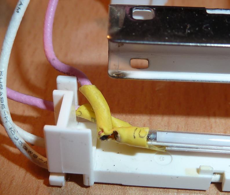

Skúsil som to zapnúť napriamo a za nejaké 2s sa vyvalilo načudo ozónu. Sršalo to o kostru. Podľa jednej čiernej bužirky sa v tom už niekto hrabal. Jedna trubka je na konci rozbitá a druhá už v podstate tiež.
Vie niekto, čím tie trubky nahradiť? Dlhé sú približne 22 cm ±kontakty.

Hladaj CCFL 220mm na eBay a AliExpresse.
