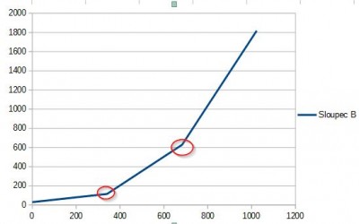

Problém v tvém programu je, že lineárně se vstupem x(volty) 7V..10V, opět lineátně měníš hodnotu TH a TL, y(milisekundy)...
Protože frekvence je 1/ perioda, tak toto udělá namísto přímky nelineární tvar...

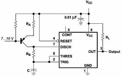

#8 Příspěvek od Hill »
A co použít převodník U/f se NE555? Jestli bys netrval na střídě 1:1, jde to docela jednoduše.
S rostoucím řídicím napětím frekvence klesá, ale ani to by nemusel být problém, při stabilizovaném napájení 12 V a rozsahu řídicích napětí 7-10 V to má přesnost i linearitu velmi slušnou a vhodné odpory Ra i Rb a kapacitu si vylaboruj sám pro požadovaný rozsah přeladění.
Záleží samozřejmě na požadovaném rozsahu frekvence, jak moc lineární část vybereš.
Taky můžeš výstupem z NE555 hradlovat signál známého kmitočtu do čítače a nechat LOGO počítat periody toho známého kmitočtu. Čím vyšší ten kmitočet bude, tím vyšší rozlišení.

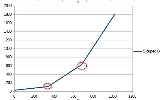

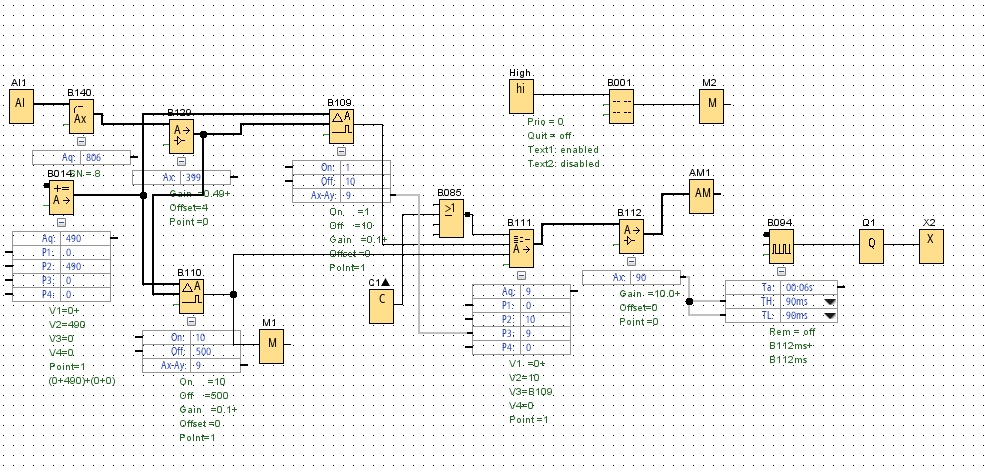

bdn
Příspěvky: 560
Registrován: 16 led 2020, 00:00
#9 Příspěvek od bdn »
Ještě mě napadlo, co můžeš zkusit je náhrada nelineární křivky po částech lineární funkcí.
To znamená, že pokud x<(setpoint1) potom y=a1*x+b1,
pokud je x<(setpoint2) potom y=a2*x+b2
LOGO má bloky analog komparátor a matematic expression.
Samozřejmě a1,a2... b1,b2 jsou konstanty, které nějak musíš určit předem výpočtem. Výstup je zatížený nějakou chybou...
V příloze obrázek z jiného projektu, kde se "lineární" x, převádělo na "exponenciální" y.

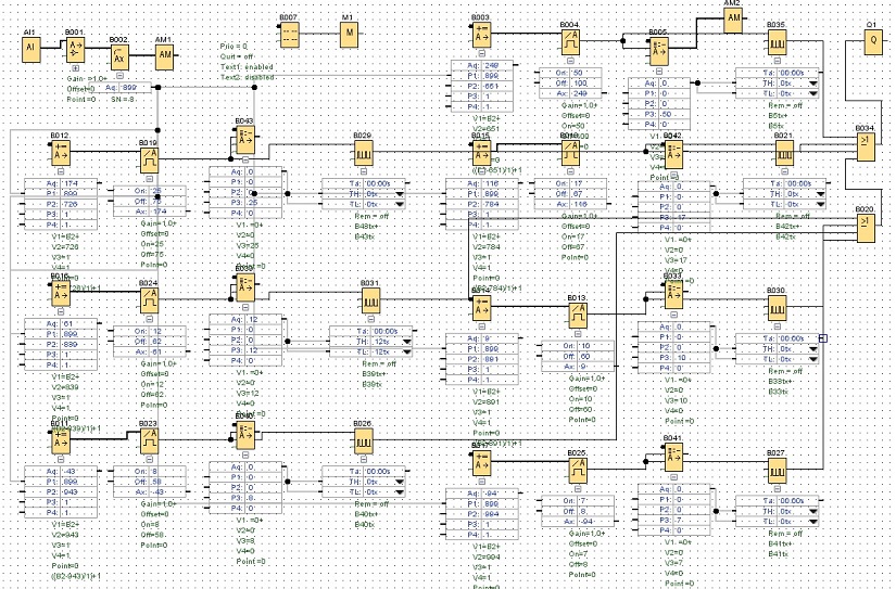

miror
Příspěvky: 324
Registrován: 14 zář 2006, 00:00
#13 Příspěvek od miror »
Tak myslím že mám riešenie, nie je to úplne ideálne dalo by sa to možno aj ľahšie (menej blokov) ale mam ich dosť volných tak neriešim. Ide to od 7 do 10V /1-7Hz po 0,5V na 1Hz . Ešte to musím reálne otestovat, ale v simulátore to ide v pohode. Možno to rozšírim na 1-10Hz ,ale asi aj nie lebo krok 0,5V na 1Hz sa mi zda byť dostatočný.

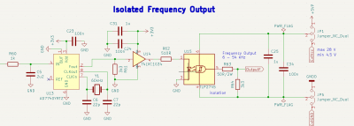

Cust
Příspěvky: 7239
Bydliště: Milotice u Kyjova
#14 Příspěvek od Cust »

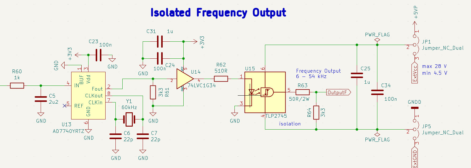

synchronní převodník...
Nedávno jsem to řešil takto... Ale je to na vyšší frekvenci.
