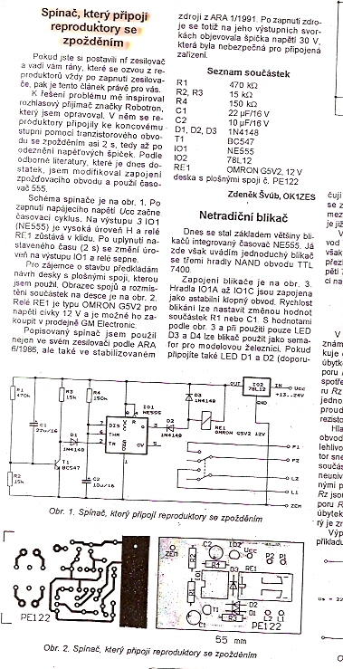

Zdravím vás pánové,mam dotaz ohledně spínače který má po ustálení nap. napětí cca 2a více sekund podle nastavení připojit koncový stupeň k reprosoustavám.Problém je že si ten stejný čas počká i to nepříjemné lupnutí.Nevíte jak to lupnutí odstranit??napadlo mě k tomu relé tedy k 1 z těch vývodu které má relé spojeno s konc stupněm než přecvakne na vývody k repro dat malýodpor proti zemi řekněme pul watt 4-8 nebo trošičku více ohmu na každý kanal zvlášť s tím že by se to lupnutí vybylo(doufám) do těch odporu a po nastavené době by to normálně přecvaklo apřes odpory by už žádný proud nešel a na výstupu pro repro by už žádné lupnutí nebylo.Dá se to takto vyřešit???nebo by jste měli lepší nápad??Přikládam schéma ať víte o čem vlastně píši.

Mozno by stacilo dat na vystup zosilnovaca odpor 1k aby sa nabil kondik. Ale aaj tak lupkat by to nemalo....po 2s.

Jsem tohle kdysi řešil u Transiwattu TW40 a 2 odpory cca 10 ohmů k volným přepínacím kontaktů, tedy připujeny ke konci v klidovém stavu relé to dokonale vyřešily.
