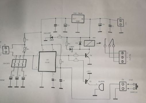

Zdravym vsetkych,
ako zmenit toto zapjenie,aby casovac startoval pripojenim napajacieho napatia a nie tlacitkom start...

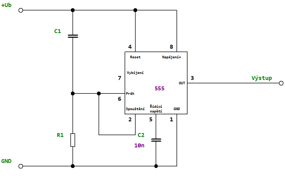

To schéma je špatně čitelné. Schémátko přikládám. Časová konstanta je dána R1 a C1.
Mimochodem stejnou službu udělá obyčejný tranzistor s kondenzátorem zapojeným mezi bázi a zem, zůstává zavřený do doby, než se kondenzátor nabije a otevře tranzistoz natolik, že se vybaví relé.
