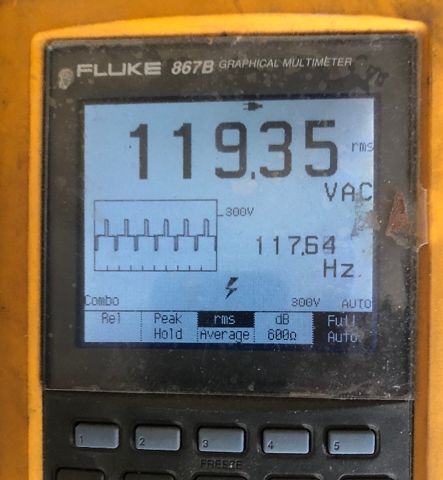

Mám ho doma a je v pohodě.
Akorát jsem tam dal jiné chladič a asi by to chtělo kvalitnější kondenzátory. Mám na něj pověšeno 6panelů 390Wp tedy okolo 240V DC 10A regulátor umí "pouze" najít správný bod a pomoci plného můstku vyrobit obdelníky na výstupu.
Nastavení pomocí blikání ledky je strašná pruda... ale za ty prachy....
