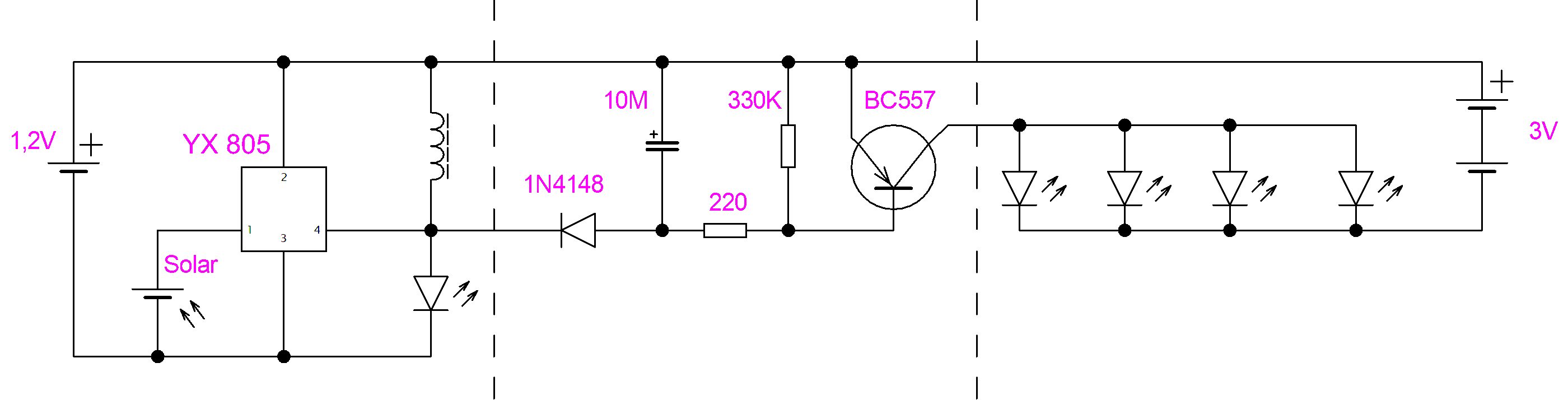

Tak to je paráda když bude fungovat i bez těch dvou tužkových baterek v tom kříži to vítám tak to jednoduché zapojení díky

markoni píše:utáhne to čtyři?
Jasně, ale každá bude svítit čtvrtinovým výkonem původní LEDky v solární lampičce.

Já jsem říkal že to nebude je tak :(

Ale vždyť je to jednoduchý. Zvedni se ze židle a vyskoušej, při jakém proudu to svítí dle tvých představ a hned bude jasné, co je třeba. Jestli ten kříž někdo vyrobil sprostě tak, že LEDky jdou přímo na baterky, budeš jeho svitem při normálním proudu možná zklamanej. Ale to jsou všechno profláklý věci a ty máš přes 2k příspěvkú, tak předpokládám, že během 5ti minut práce na bastlstole si snadno zodpovíš všechny své otázky. Nebo kde je problém?

Tak konečně to mám jak takž hotové ,místo dvou tuškovek tak jsem dal jednu plochou baterku díky
