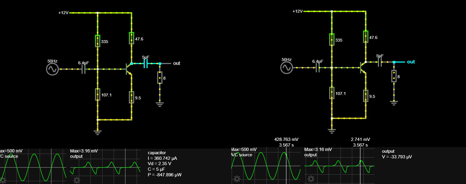

Dobrý den,měl bych malou prosbu snažím se mít výstup ,společný emitor na 2V což se my propočty daří.Chci na výstup zapojit 8 ohm reproduktor.
Před kondezátorem na výstupu dostávám skutěčných 2.něco Voltů.
Za kondezátorem který propuští jen AC je situace jiná....dostávám pár set mv.
CHtěl bych to zrealizovat reprákem na 2V.¨
Předem děkuji za odpovědi.
PS nejde my rozdělit proud a napětí za kondezátor aby děličem RC a RE tekl proud 2 mA a na výstup 250 mA.
rozdílné napětí výstupu

Výstupní kapacita 5uF je na zátěž 8 Ohmů a 50 Hz velmi nízká. Dej tam tak 500uF, jestli se něco změní. I ten vstupní kondenzátor zvětši.

34mV 2mA posílám odkaz na návrh ve falstad simulátoru

zkoušel jsem na 22mF oba,stále jen 350mV a 45mA a ted mám dotaz :Můžu zapojit elektrolytické kondenzátory ?Tak velké keramické se nedělají.

Nejde my výpočtem docílit toho že by se mělo rozdělit 250mA výstup a dělič Rc a Re 2 mA

Střídavě je ten reproduktor paralelně ke kolektorovému odporu.
Tranzistor v zapojení SE a odporem 9,5 Ω v emitoru má pro střídavé signály výstupní odpor nejméně 50 kΩ, v kolektoru je odpor 47,6 Ω, tedy celková výstupní impedance stupně je 47,55 Ω. Naprázdno bude mít zesílení asi 5x, to máme +14 dB.
Když ten tranzistor zatížím ještě 8 Ω reproduktorem, bude kolektor pracovat do impedance 6,85 Ω a zesílení stupně klesne na asi 0,72, čili stupeň bude mít zesílení -3 dB. Ano, bude zeslabovat, silnější signál bude na emitorovém odporu.
Prostě čekat, že 8 Ω je vhodná zátěž do kolektoru v zapojení SE, je nesmysl.

Možná by bylo názornější v simulátoru připojit zátěž místo na zem na +. Aj tak je na první pohled vidět, že to nemůže fungovat.

2V na 8Ω je 0,5W výkonu. To se dá udělat jedním tranzistorem leda tak u sirény s obdélníkovým signálem.
