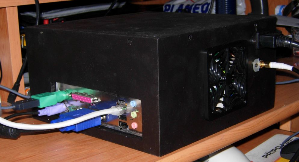

Mam tu verzi bez S-Videa, ale u me to nebylo podminkou. Bednu jsme si udelal s 10mm preklizky, vnejsi rozmery 235x235x135 mm. Na dne je pripevnena deska a na viku zdroj. Sice 350W (samozrejme bez obalu), protoze tenhle mel ventilator vespod a tim padem ma malou vysku (5cm), nez zdroje s ventilatorem vzadu (8cm). Disk je klasicky 3,5" kolmo pridelany a v PCI mam WiFi s vyvedenym konektorem. Bezi mi tam klasicke XPcka a v pohode. Chtel jsem tam dat verzi WinXP Fundamental, ktera je pro starsi PC, ale jsem i tak spokojeny.
Tu je foto pro predstavu.
(65.22 KiB) Staženo 183 x
