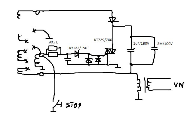

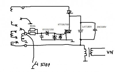

Má niekto návod na úpravu ruského zapaľovania Katek na tyristorové?

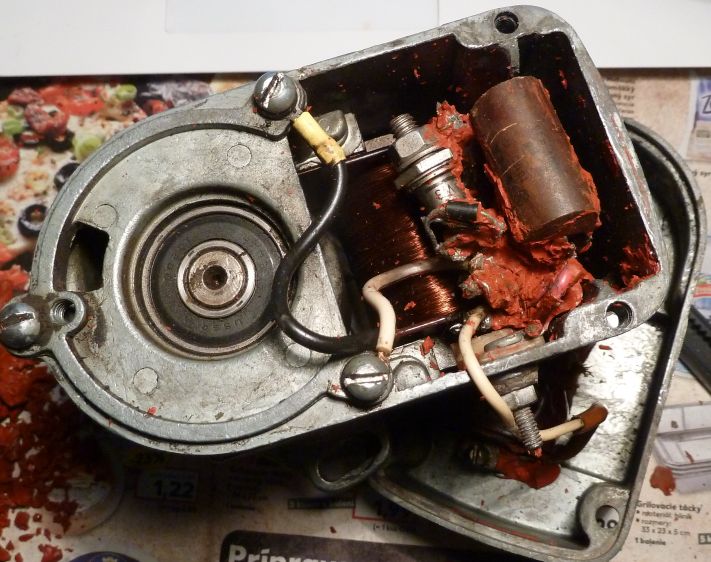

Mám jedno v oprave a pri rozoberaní sa mi podarilo otrhať vývody vinutí a teraz neviem, kam ich pripojiť.
KT729, KY132, 1uF/180V || 2uF/100V, nejký odpor, keramický kondenzátor a ešte tri diódy.
Jeden hnedý kondenzátor je prasknutý, ale multimetrom ho nezmeram. Jeden pôvodný kontakt vinutia (v schéme hore) a jeden drôtik vykazujúju nekonečný odpor. Ani neviem, či patria k rovnakej časti vinutia.
Tuší niekto, ako mohli byť pospájané konce vinutí?
