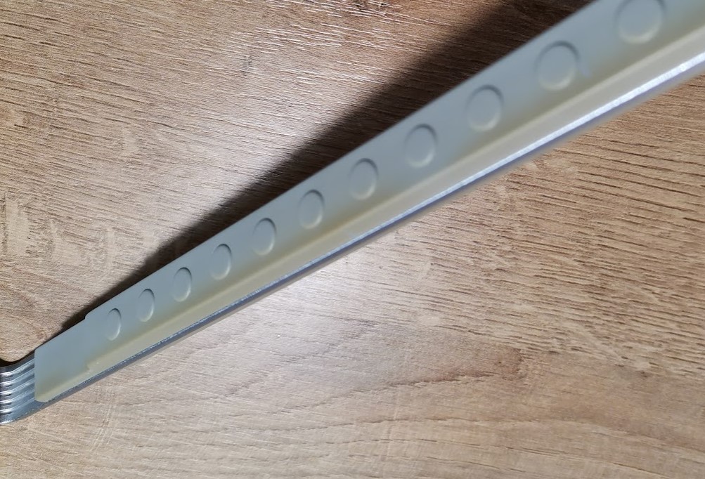

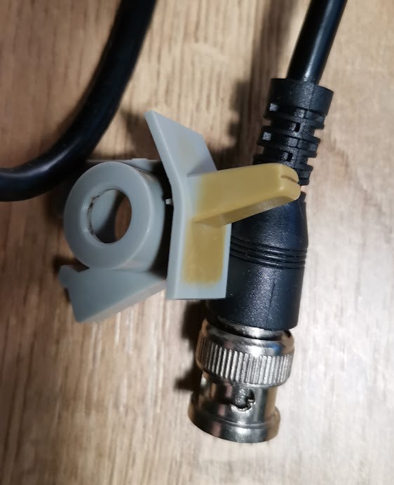

Dal jsem se do restaurování malého kazeťáku JVC RC-250 z roku 1981. Některé plastové díly jsou na místech zažloutlé, nevím jestli z důvodu dlouholeté expozice denního světla nebo díky cigaretovému kouři. Existuje nějaká technika a chemie, jak těmto místům vrátit zpět původní barvu plastu? Koupel v autošampónu, čištění lihem nebo Cifem nezabralo.
