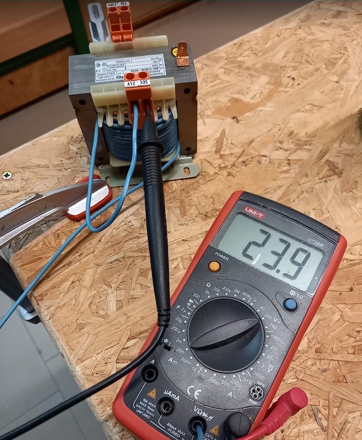

Zaky píše:Ale no tak. Samozřejmě do série se sekundárním vinutím, přičemž směr vinutí musí být opačný, než je směr vinutí sekundáru. Tak to bude odčítat.
Tak to odčítací vinutí opravdu funguje. Poslední závit už jsem tam tak tak narval (málo místa), ale vyšlo to přesně na 23,9V naprázdno.
Problém je, že ten zdroj je opravdu měkký. Když jsem připojil jako zátěž 20V motor z Aku vrtačky, tak to z 20V kleslo na cca 16-17V a proud byl jen 1,8A. Zapojení by mělo umět 30V při 3A. Trafo má 100VA, takže tam by asi s výkonem neměl být problém.
Je to tedy tím, že se přidalo odčítací vinutí
I pokud to nebude fungovat, tak jsem rád, že jsem si něco takového vyzkoušel v praxi
