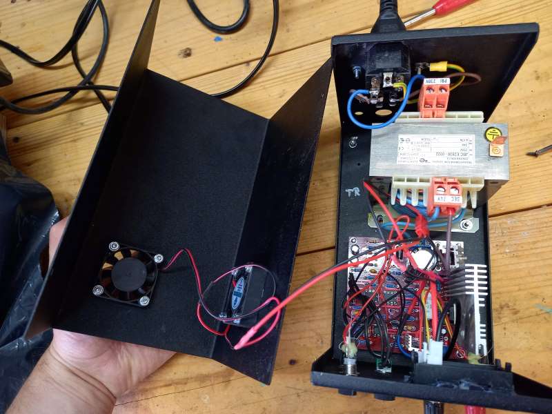

Dal jsem dva ventilátory, horní fouká ven a boční fouká na chladič.
Pod DPS je taky hodně otvorů pro přívod vzduchu.
Ventilace
Ventilace

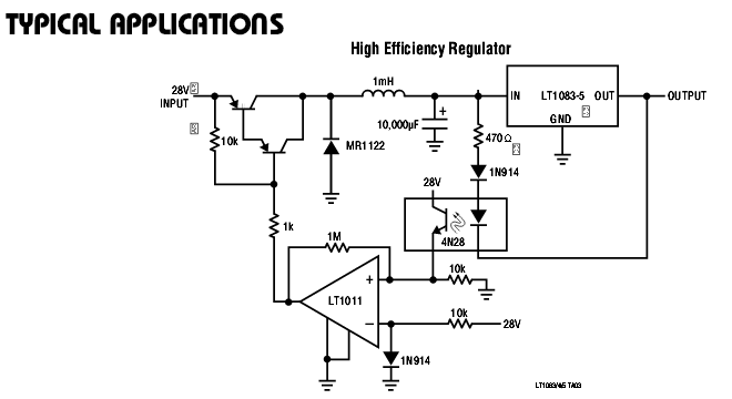

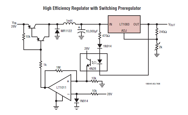

ZdenekHQ píše:Já jsem sem snad před 10 lety dával schema zdroje se dvěma LT,
Nepodařilo se mi ho dohledat.
Pokud bys byl laskav a našel ho, mohl bys ho, prosím, dát jako článek na hlavní stránku?
Díky.
(Nemusí mít platnou revizi.)
pepik9
Příspěvky: 2433
#54 Příspěvek od pepik9 »
Nebylo to tohle ?
#55 Příspěvek od ZdenekHQ »
Ne, to jsou hračky. To schema je z katalogovýho listu LT1084 či příbuznýho, ale v tom pdf, co jsem stáhnul, tak tam to není.
Je tam jen "ideové schema", jak to může fungovat. Dneska by určitě šlo ty PNP nahradit FETem atd. Ale někde to musím mít, jen prohledat zálohy...
