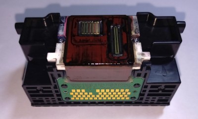

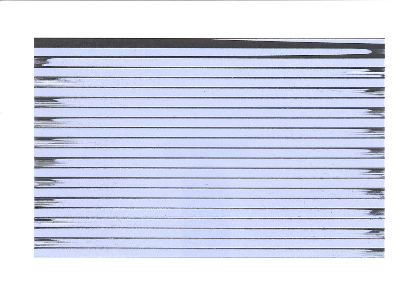

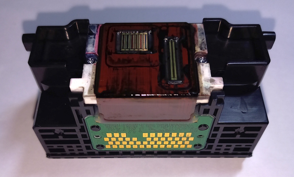

Zdravím, mám tiskárnu Canon iP3600 series a je problém s tiskem černé viz foto. Jediné řešení je zvolit vysokou kvalitu tisku. Ostatní barvy ok. Při odstávce cca 10 dní přestane tisknout černou úplně a je třeba provést čištění vyjmutím tisk. Hlavy a propláchnutí v dest. vodě. Také jsem čistil parkovací část s plivátkem, kam hlava při vypnutí dosedá.
Inkoust používám neorig. od Gigaprint.
Na obrázku by měl být správně černý čtverec.
Směr tisku čtverce je z leva do prava.
Co stím dále? Vadná hlava?
Má to být černý obdélník.

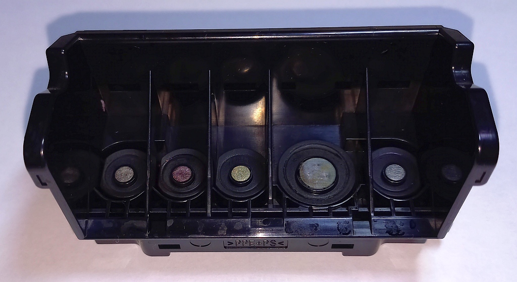

Už jsem tam dával novou černou cartridge a beze změny.
Hlavu jsem proplachoval nakapáváním destilky na plochu kam dosedá cartridge a kde dochází k přenosu inkoustu a ze spodu kde jsou trysky jsem měl savé papírové kapesníčky. Zkusil jsem dále taky celou hlavu ponořit do vlažné destilky na asi 15 min.
Nic nepomohlo.

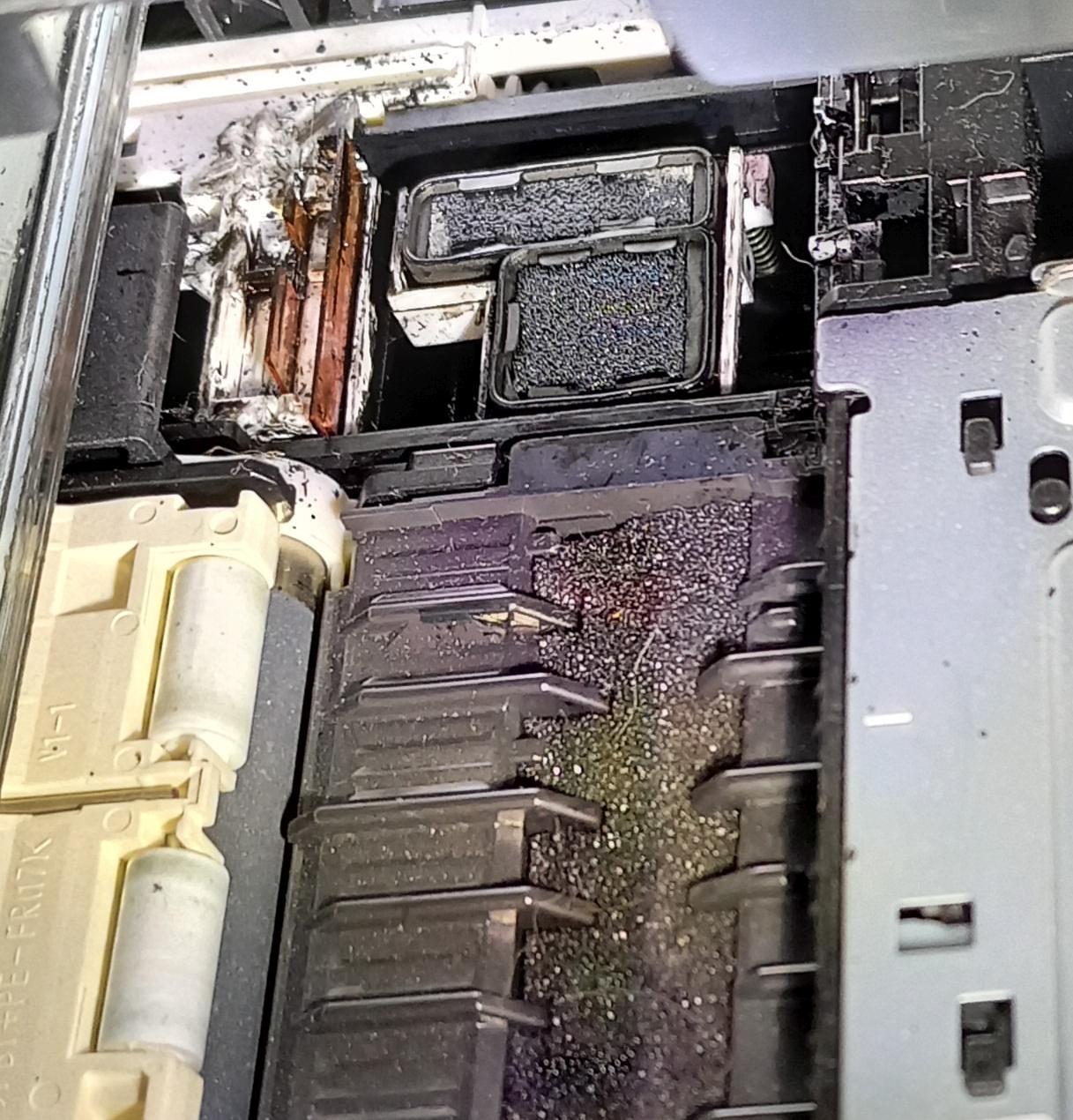

Na černén plivátku byl zaschnutý inkoust. To jsem vyčistil. Zkusil jsem hloubkové čištění černé a odsávaná inkoustu moc nefunguje. Na plivátku černé je neodsátý inkoust.

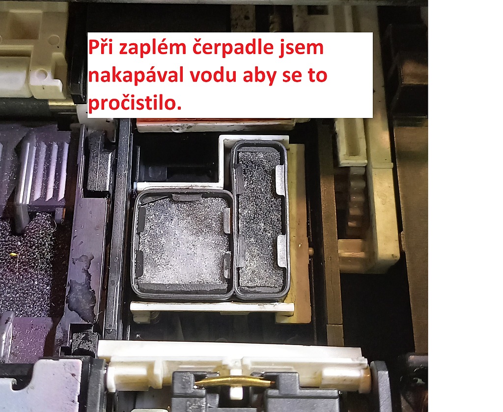

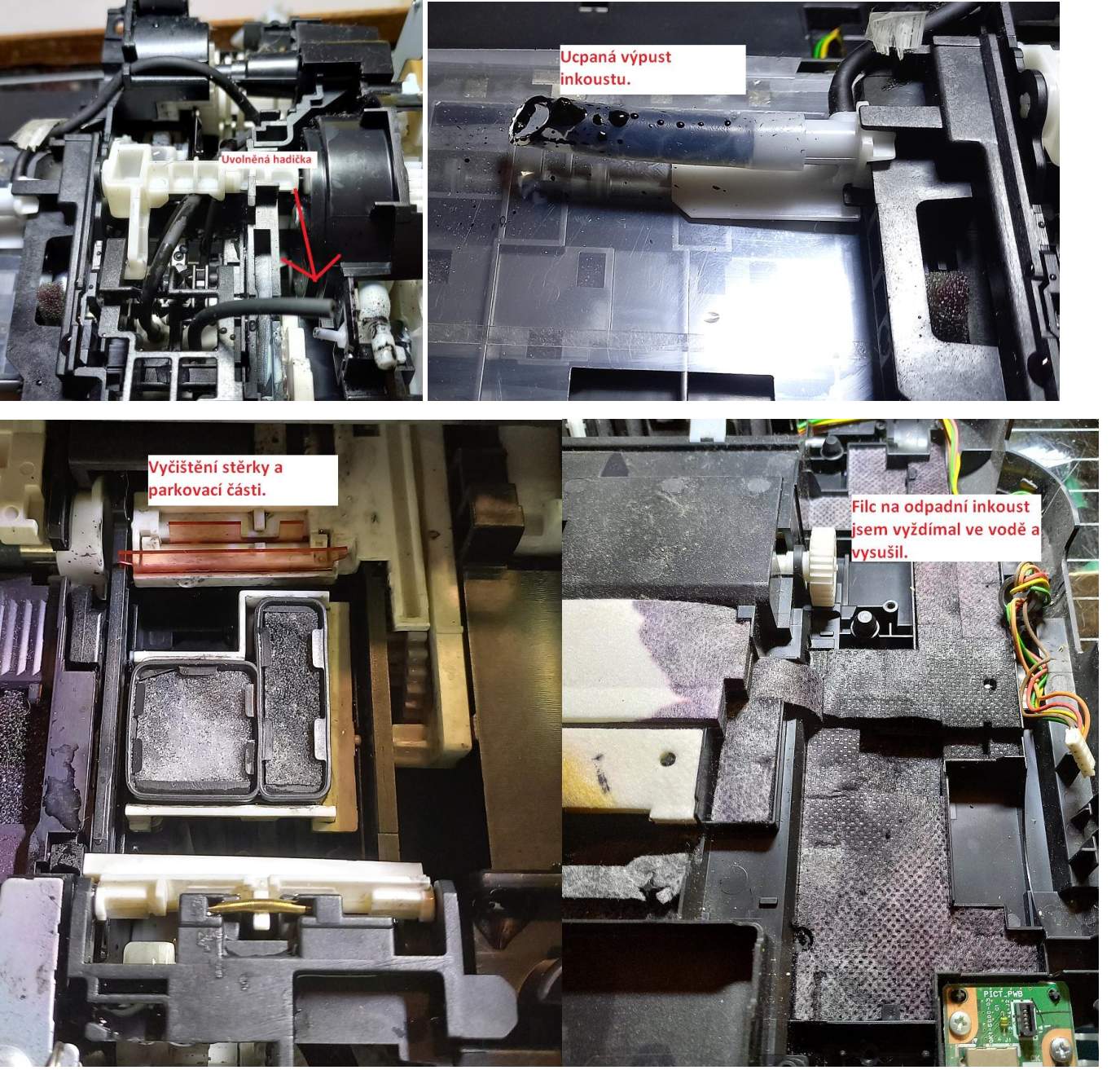

Vyřešeno! Upadlá hadička odsávání ink. a ucpaná výpust viz foto.

#7 Příspěvek od ferro0 »
Při zapnutí tiskárny a inicializaci se na několik vteřin spustí čerpadlo a v tu chvíli jsem kapal vodu do odkapávající časti kam parkuje hlava, aby se to pročistilo. Opakoval jsem to několikrát.
