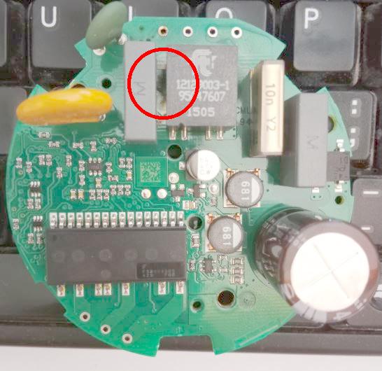

Ahoj vespolek,
už měl někdo na stole elektroniku z oběhového čerpadla Grunfosu? Máte někdo alespoň částečné schéma?
Situace - mám 6 let staré čerpadlo na bojler. Konečně jsem vyměnil bojler a zjistil jsem, že po té době se samozřejmě neroztočí. Takže rozborka, otočení turbínou a už jede. Ale po pár dnech konec, nic se nerozsvítí. Po rozborce jsem zjistil, že uvnitř bylo pár kapek vody - asi mi tam natekla při předchozí operaci (nechápu jak, to čerpadlo je v podstatě vodotěsný).
Koukám dovnitř - korozi na připojovacích kontaktech jsem očistil, napájení tam je, ale nic se neděje. Není mi úplně jasný, jak to má fungovat a na vícevrstvém PCB to moc nevymyslím. Na vstupu je kostka od "ft transformers". Jestli je skutečně trafo, tak je po něm, protože mezi všema nohama naměřím desítky megaohmů.

#4 Příspěvek od rnbw »
Ta kocka nie je trafo, ale dvojita tlmivka. U teba zjavne prerusena.

#5 Příspěvek od Ondra2 »
Ta kostka je common mode choke, pokud nenaměříš 2 oddělená vinutí, tak je po ní. Ale že by odešly obě vinutí zároveň se mi nezdá, spíš jsi špatně měřil.
#6 Příspěvek od ZdenekHQ »
Já vedle ní vidím černej stín...
Příspěvky: 37418
#7 Příspěvek od rnbw »
Asi zafungovala ako poistka. Otazne je, ci za nou nie je skrat. V lepsom pripade skrat sposobila voda a vsetko ostatne prezilo.
#8 Příspěvek od ZdenekHQ »
Já tam vodu nevidím. Buď je to spíš poblesk, co ještě chvíli žil, nebo je někde ještě jinej problém.
Znám to z oprav - pod elytem podivnej stín, tak to sundám a DPS je pryč. A pak už to jede...

#11 Příspěvek od Artaban001 »
mezi tím obdélníkovým kondenzátorem a šedivou kostkou ze čtyřma vývodama na jedný straně vidím náznak otisku detonace - kondenzovaný splodiny nějakého "pojistkového efektu".
předpokládám, že ten podivný integráč dole je nějaká špécie - 3F můstkový budič motoru (asi bezsenzorovýho) a můstek uvnitř švába se probil a tak to šlo do šlusu.

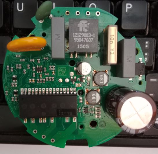

#12 Příspěvek od _luky_ »
Znovu to prohlížím, ty stíny jsou jenom na fotce. Reálně tam nic není.
Ten SMD elyt má 48uF, Y2 kond s nápisem 10nF má 10nF. Ty dvě šedivý kostky jsou X2 kondy 150nF (jeden má 200, druhý 380nF). Měřím to multimetrem v zapojení.
Na té kostce opravdu měřím jednotky až desítky MegaOhm mezi vývody. Jestli je to jen filtr, zkusím to proklemovat.
Na vstupu je kus tenkého spoje, co má očividně fungovat jako pojistka. Ale ten je vcelku.
Voda byla jen u spodního okraje PCB - tam kde jsou plošky pro vstupní napájení. Zbytek byl suchý.

#14 Příspěvek od Zaky »
Ti Poláci přerušený filtr reportovali, zkus to proklemovat. Ale nepouštěj to pak hned na síť, nejdřív na zdroj s proudovým omezením a zkontrolovat, že se objeví napětí na tom velkém filtračním C, pak zkusit zapnout přes žárovku.

#15 Příspěvek od _luky_ »
Konečně jsem se k tomu dostal. Tak potvrzuji - byla přerušená ta dvojitá tlumivka. Na PCB pod ní je vidět stopy po oblouku. Místo ní jsem nainstaloval dva kusy drátu a už se zase točí.
Díky všem za rady.
